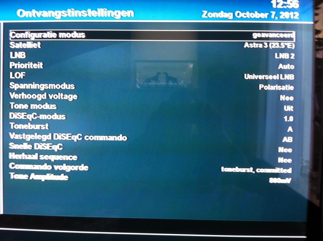

Eduard07 Geplaatst: 7 oktober 2012 Geplaatst: 7 oktober 2012 (aangepast) Ik heb even snel geprobeerd de lnb van astra3in de beugel te Bevestigen, Maar wel utgericht op astra1, wel beeld gekregen, maar geen astra3. Zou het ook kunnen zijn dat jouw schotel een tikje naar het westen moet, omdat je anders Astra 1 ontvangt op het lnb gedeette van Astra 3? En dan ontvang je natuurlijk niks meer op Astra 3, want het deel Astra 1 staat dan richting Eutelsat 16 graden en bovendien staat de schotel dan te laag gericht (Immers afgericht op het naar boven stekende Astra 3-deel.). Verder moet je Astra 1 op AA zetten en Astra 3 op AB. En de Dreambox moet ook de instelling hebben: committed-uncommitted! Doe je dat niet, krijg je ook geen beeld. Ik snap niet waarom je niet eerst even een MPEG2-FTA testscan doet op Astra 3, alvorens er een voorgekookte lijst in te zetten die je niet kunt manipuleren in je zoektocht. 7 oktober 2012 aangepast door Eduard07 Vu+ Duo2 + PLi 4.0 + Fuba DAA110 + Stab 120Vu+Solo2 + Fuba DAA 850 + multifeed met 2 twin Alps + 1 quattro Alps + 1 twin MTI + PLi 4.0

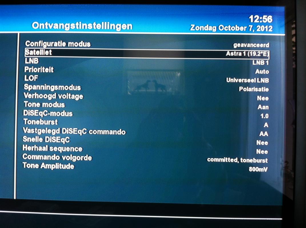

groeselt Geplaatst: 7 oktober 2012 Auteur Geplaatst: 7 oktober 2012 Zoals bijlage sprietje zo is die, heb al bevestigd aan astra1. En astra3, perfect beeld op astra1, alleen 3 niet Eduard, ik zie wel commited staan en toneburst, maar geen uncommited. Ik heb gemini erop staan. Ga vanmiddag maar voor de 3e dag aan de slag.
groeselt Geplaatst: 7 oktober 2012 Auteur Geplaatst: 7 oktober 2012 wordt er helemaal gestoord van waarom het niet lukt, heb al 20 schotesl uitgericht, maar deze lukt niet. zie bijlage. heb al eenvoudig gepakt disecq A/B, toneburst A/B, geavanceerd enz. net alsof astra3 niet reageerd in lnb

smetje limb.BE Geplaatst: 7 oktober 2012 Geplaatst: 7 oktober 2012 Ik zie dat jij je instellingen op geavendseerd hebt staan zet die eens gewoon op ,, configuratie modus--->eenvoudig----->modus ---> disceqc A/B ---> poort A -->ASTRA1--> poort B ASTRA3A probeer eens effe Db. 900UHD 2X. 4x twin lnb 1x bosat 1.50m .Dreambox 7020hd v2 . Dreambox 800 Db 8000 1x. Db 800se Db 2X 500HD Sab unix triple 2x. Xsarius Galaxy 4K. Gigablue trio. Gigablue Quad Plus. Zgemma H7 Cabel en Sat Samsung UE65MU7070 4K Ultra HD Smart LED Samsung UE46F6650SSXXN led 1x LG 60"lb 870v
