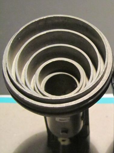

Dat druppelprobleem kan niet verholpen worden. Het heeft te maken met het feit dat een Inverto Multiconnect-lnb bijna geen feedhorn heeft, zie de bijgevoegde afbeelding. Vergelijk die feedhorn maar eens met een normale feedhorn, zie afbeelding 2.
De Inverto Multiconnect is een mooie lnb om in Zuid Spanje te gebruiken waar het bijna nooit regent maar niet in ons kikkerlandje.
@Sprietje, klopt wat je zegt, maar ik heb in principe toch goede ervaringen met siliconenspray, vloeibare autowas en olijfolie.
Waarmee ik niet wil beweren dat de multiconnect in Nederland een goede optie is.
Ik ben zelfs ergens een paar keer tegengekomen dat de "snuit" ervan snel scheurt en gaat lekken.
Nou weg met het plan van de Inverto Multiconnect als ik dit zo lees.
