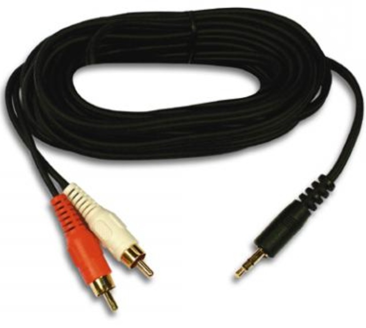

IK gebruik hier de TV-koptelefoonuitgang als audio uit via
male mini-jack naar cinch-male naar mijn stereokit :)
En HDMI-uit van m'ne ariva mini naar de HDMI in van den TV :)

Heeft uw TV een koptelefooningang , want zo doe ik het :)
Mijn TV heeft DVB-T ingebouwd
ariva mini via HDMI
Smart MX 05 HDCA
Kan ook een 2de toestel via de 2de HDMI ingang aansluiten ,
maar ja , voorlopig niet nodig !!
btw: Mijn TV is ook mijn PC-scherm (VGA) :)
Het geluid gaat via PC-koptelefoonaansluiting naar mijn stereokit :)

Net nog even gedoublechecked: Mijn tv heeft inderdaad een koptelefoon uitgang (goed weggestopt weliswaar) en deze heeft geen problemen met hdmi (in tegenstelling tot mijn line out). Probleem opgelost! Thanks. Heb zelf 2 van die kabels liggen. Helaas heb ik een female versie nodig, maar daar vind ik wel iets op :)

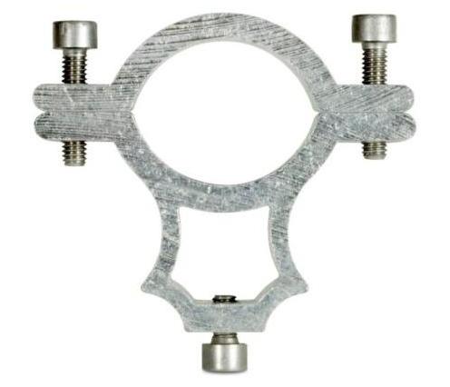

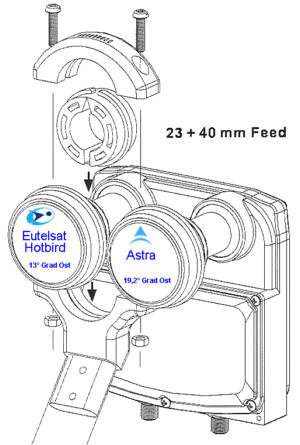

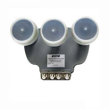

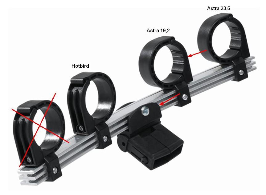

In bericht 14 noem je allemaal losse lnb’s op. Deze zijn natuurlijk altijd te verdraaien als je de lnb-klem op de multirail een beetje los zet (zie afbeelding 1). Als jij een monoblock bedoeld waarmee je de Astra 1 en de Hotbird kunt ontvangen, dan zijn de lnb’s natuurlijk niet te verdraaien (zie afbeelding 2).
Als je daar voldoende aan hebt, kun je vrij goedkoop de zaak veranderen. Dan hoef je zelfs geen nieuwe schotel te kopen want er zijn speciale klemmen die op de Technisat-schotel passen voor normale lnb’s.
Bedenk je echter wel dat TvVlaanderen binnenkort alleen nog maar op de Astra 3 zit en je met een monoblock die dus niet kunt ontvangen. Vandaar ook het advies om een multirail te nemen met 3 lnb’s voor de Hotbird, Astra 1 en Astra 3.

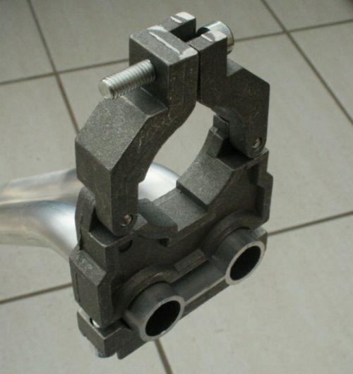

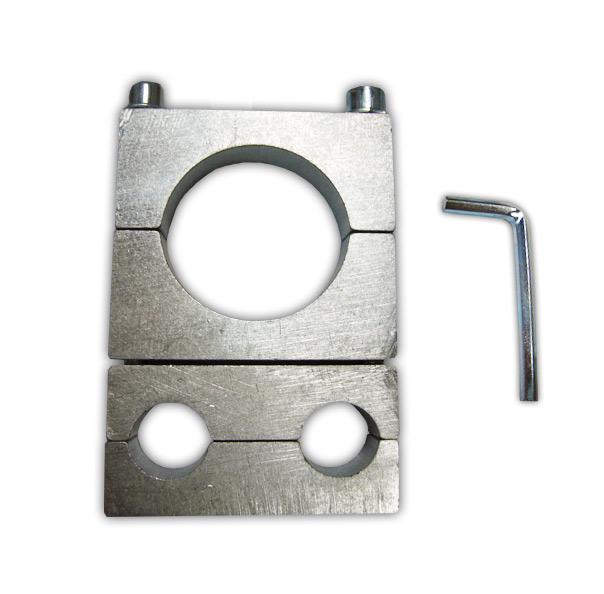

Lnb-klemmen voor een technisat schotel zijn er in vele soorten, zelfs voor twee lnb’s, zie de bijlages.
