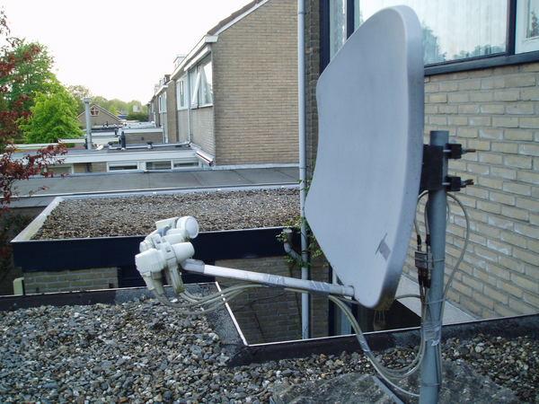

als ik naar mijn schotel kijk dan zie ik 2 koppen bedoel je dat?

Als je 2 lnb's op de schotel hebt ,kun je ook maar 2 satellieten ontvangen
en je heb over 3 satellieten.
Je hebt de 23,5 en 19,2 de 28 lijkt mij wat vreemd
Maak anders even foto van de schotel
Zo te zien heb je deze schotel ,een visiosat schotel
