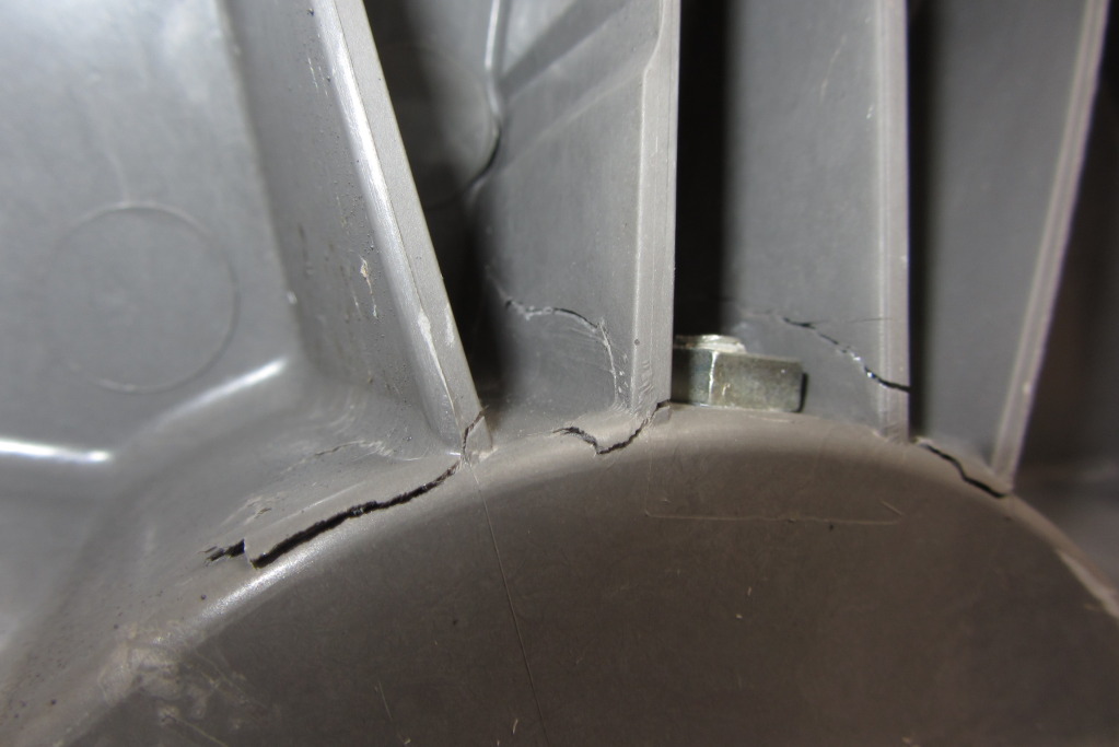

Een Visiosat Bisat kan het gewicht van vier ALPS quad-lnb’s helemaal niet dragen. De kans op uitscheuren van de polyester schotel is levensgroot, zie bijgevoegde afbeeldingen.

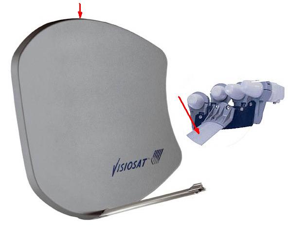

Je zult een dunne rvs-staalkabel (die ook gebruikt wordt om schilderijen op een rail op te hangen) moeten spannen van de lnb-arm naar de bovenzijde van de schotel. Hiervoor een klein gaatje in de lnb-arm boren en boven in de rand van de schotel.
Span deze staalkabel als je alle lnb’s hebt verwijderd om de juiste stand van de lnb-arm te bepalen.

Hallo jongen, sorry dat ik hierop inhaak, maar heb ook hetzelfde probleem.
Dan niet zo erg als op de foto, maar mijn lnb's zijn ook een paar cm naar beneden.
Ik heb met de elevatie een beetje gespeeld, maar bij mij is de "regen reserve" dus weg.
Bij minste geringste regenbui heb ik al freezes.
Dus loop ik al een tijdje met een nieuwe (2e hands) of een versteviging.
Alleen vraag ik mij af waar ik de kabels bevestig dan het deel aan de kant van de lnb's.
Dus als je het niet te veel moeite kost plaats een foto aub.
Volgens mij lijkt het wel op de foto door een val te komen.
Als het door het gewicht van de lnb's komt dan kan hij nooit volgens mij aan de achterkant scheuren want deze drukken de arm naar beneden.
Maar zou dan aan de voorkant een breuk moeten zitten.

Ik begrijp hier niet helemaal wat je zegt. :confused:
Als de arm aan de voorkant naar beneden trekt, wordt de arm aan de achterkant toch omhoog geduwd? En hij zit slechts met 1 schroef vast, dus er komt een enorme kracht omhoog te staan in de gleuf waarin hij zit als er sprake is van 4 quad lnb's.

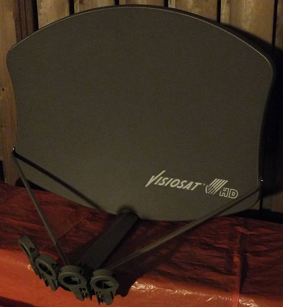

Beste VuMAD
Dat heb je mooi gedaan. Nu zit het net zo stevig als bij een Visiosat Big Bisat. Hij staat nog in de spuitkabine zo te zien.
Ik heb de foto wat lichter gezet zodat hij beter te zien is. Tja, deze beugels zouden als optie door Visiosat leverbaar moeten zijn in het geval dat meer dan 2 quad-lnb’s gebruikt worden.
Maar heb je metallic lak gebruikt?
En @rigave, je boort een gaatje van 3mm van boven naar beneden door de lnb-arm op ongeveer 8cm van de lnb-klem en boven in de rand van de schotel. Daar span je een RVS-staaldraad van 2mm dik tussen die je met het binnenwerk van een klein kroonsteentje kan vastklemmen. Een klein rvs-ringetje tussen het kroonsteentje en de arm en de schotel is natuurlijk aan te bevelen. Andere soorten staaldraadklemmen zijn ook prima. Dit moet je natuurlijk doen voordat de lnb’s gemonteerd zijn zodat je de onbelaste stand van de lnb-arm fixeerd.
