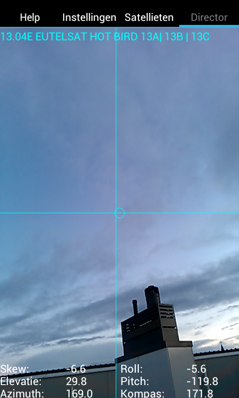

robbo Geplaatst: 1 november 2012 Geplaatst: 1 november 2012 Ik heb een schotel (Wavefrontier T55) op het dak gezet en het signaal (ookal richt ik mij op 1 LNB) valt me wat tegen (SNR 61%). Heb al een hoop geprobeerd (kabel, elevatie, skew, mast) maar krijg het niet goed. Voordat ik verder ga sleutelen aan de opstelling, wil ik weten of deze schoorsteen enige invloed kan hebben op het signaal. Volgens Satellite director zit hotbird onder de cirkel. Ik ging er van uit dat de schoorsteen geen probleem was voor het signaal omdat hij vrij in het zicht is maar begin nu te twijfelen...

robbo Geplaatst: 1 november 2012 Auteur Geplaatst: 1 november 2012 (aangepast) Yep. Heb gisteravond nog het hele schotelinstel document van ***** doorgespit (mag er niet naar linken van het forum) en daar staan de tips van het gaatje en van de lnb houder ook in. Gisteren voor de zekerheid nog even gecheckt of de lnb houder goed zat (de gaatjes wist ik al). Maar de schoorsteen kan het dus niet zijn? Heb mijn smartphone vlak voor de hulpreflector gehouden. Dat is dus het laagste punt. 1 november 2012 aangepast door ceesv

robbo Geplaatst: 2 november 2012 Auteur Geplaatst: 2 november 2012 Vandaag nog even getest: - LNB draaien - LNB op 0.7 zetten (en daarna de Azimuth opnieuw moeten bijstellen - Elevation hoek nogmaals gecontroleerd Kom nog niet hoger dan 60/61%. Volgende plan: andere LNB kopen en die proberen. Mag ik de conclusie trekken dat de schoorsteen (op de foto) geen invloed heeft? Niemand heeft het daar over gehad.

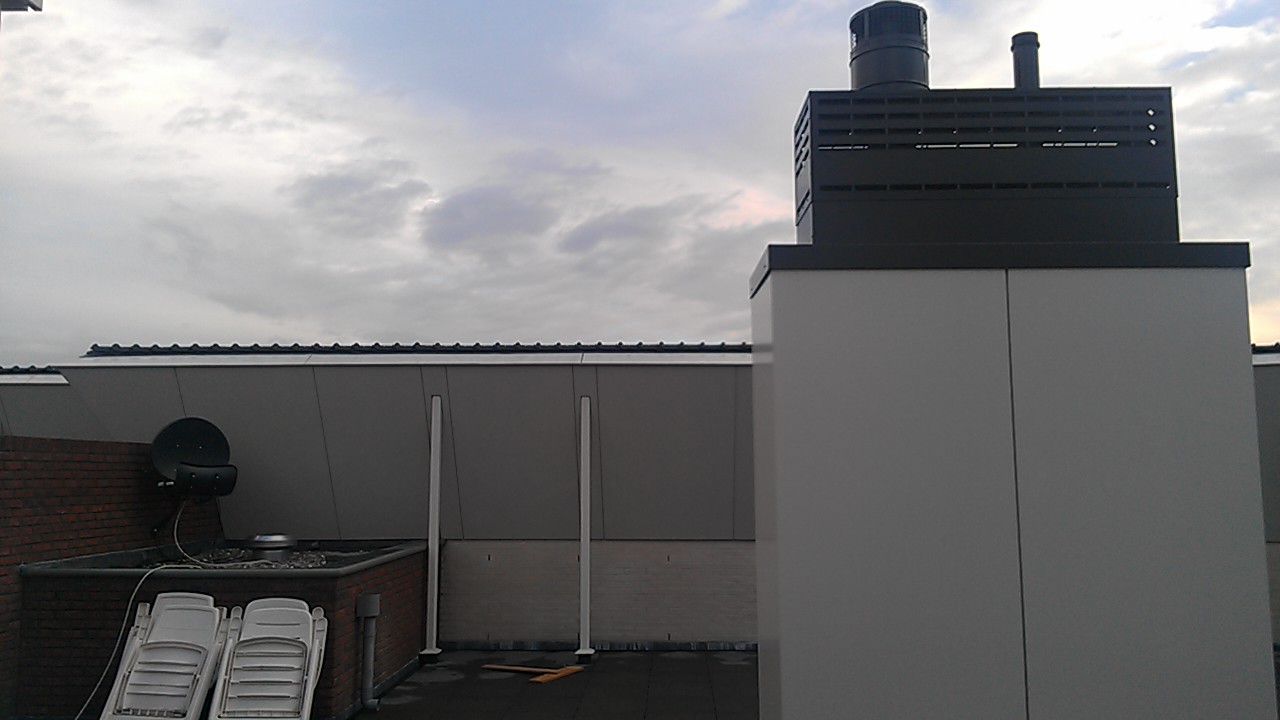

Moderator ceesv Geplaatst: 2 november 2012 Moderator Geplaatst: 2 november 2012 De foto is moeilijk te beoordelen, omdat je de schotel zelf niet op de foto ziet en daardoor een referentie met het horizontale vlak mist. Misschien een foto van opzij maken waarop de schoorsteen en de schotel staan. De camera daarbij horizontaal houden. Gaat niet bestaat niet! 65" 4-K OLED, Vu+ Duo 4K SE BT, Vu+ Solo 4K, Rebox-8500, Rebox-8000, Wavefrontier T-90, Satlook Digital NIT, Megasat HD5 Combo Gebruik je een advertentie blocker? Maak dan een uitzondering voor onze website. Zonder advertentie (inkomsten) kan deze site niet voortbestaan.
Eduard07 Geplaatst: 2 november 2012 Geplaatst: 2 november 2012 Daar wil nog wel wat over zeggen. Was het gisteren vergeten. Ik ga er voorlopig even vanuit, dat een beetje schoorsteen al zou betekenen dat je snel geen signaal meer hebt omdat ie massief is. Misschien is het theoretisch mogelijk dat het signaal voor een deel(tje) langs een schoorsteenpijp scheert.Maar een andere lnb (Inverto BlackUltra) zal jouw en ons wellicht weer meer informatie hierover verschaffen. Ben dus erg benieuwd hoe dit verder gaat. Blijf ons zo real-time mogelijk op de hoogte houden. Kunnen we blijven meedenken. Vu+ Duo2 + PLi 4.0 + Fuba DAA110 + Stab 120Vu+Solo2 + Fuba DAA 850 + multifeed met 2 twin Alps + 1 quattro Alps + 1 twin MTI + PLi 4.0
robbo Geplaatst: 3 november 2012 Auteur Geplaatst: 3 november 2012 Heb met Google gezocht maar volgens mij zit er hier geen winkel in de buurt die de Inverto heeft. Heb er nu een online besteld. Gok dat hij dinsdag pas binnen is. Heb een foto bijgevoegd van de situatie. Weet niet of je er veel aan kan zien. De liftschacht is ongeveer 1.10 hoog en de schotel hangt daar boven aan de muur. Het hoogste puntje van de schoorsteen steekt ongeveer een meter boven de omheining uit. Vanaf de schotel gezien, hangt de hotbird ongeveer boven de schoorsteen volgens de app Satellite director
