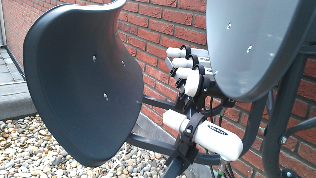

robbo Geplaatst: 7 november 2012 Auteur Geplaatst: 7 november 2012 (aangepast) De Inverto Black Ultra heeft wel iets geholpen. Ik kom nu op 65% uit. Nog steeds niet wat ik denk dat het zou moeten (kunnen) zijn. Als ik een HD zender kiijk, heb ik wel perfect beeld. Gisteravond in de regen met de Venton LNB ook. Misschien Geeft de Dreambox gewoon wel weinig aan. Heb nog even een detailfoto van de schotel toegevoegd met de verschillende LNB's. 7 november 2012 aangepast door robbo

Sprietje Geplaatst: 7 november 2012 Geplaatst: 7 november 2012 Volgens mij heb jij de Inverto Black Ultra te ver achteruit in de klem gezet. Veel mensen doen het niet maar bij het optimaal afstellen van een schotel en de lnb’s, hoort ook de feedhorn op het focuspunt afstellen. Als je de lnb-klem wat los zet, moet je de lnb’s voor- en achteruit schuiven totdat je de beste signaalkwaliteit hebt verkregen. Niet dat je hiermee 5% winst haalt maar elke procent is er weer één. De Venton-lnb’s heb je allemaal maximaal naar voren gezet. Gaf dat het beste resultaat?
robbo Geplaatst: 7 november 2012 Auteur Geplaatst: 7 november 2012 Volgens mij heb jij de Inverto Black Ultra te ver achteruit in de klem gezet. Veel mensen doen het niet maar bij het optimaal afstellen van een schotel en de lnb’s, hoort ook de feedhorn op het focuspunt afstellen. Als je de lnb-klem wat los zet, moet je de lnb’s voor- en achteruit schuiven totdat je de beste signaalkwaliteit hebt verkregen. Niet dat je hiermee 5% winst haalt maar elke procent is er weer één. De Venton-lnb’s heb je allemaal maximaal naar voren gezet. Gaf dat het beste resultaat? De Black ultra gaf zo het beste resultaat. Volgens mij de Venton's weer op deze manier. Heb nu zoveel gepield. Als het weer een beetje redelijk is, ga ik alles fijn-afstemmen. Voor nu weet ik gewoon dat het signaal op de dreambox niet veel hoger wordt.
Eduard07 Geplaatst: 7 november 2012 Geplaatst: 7 november 2012 1) Ook de draai van de lnb richting het midden van de schotel zal meestal nog versterking geven, maar ik zie dat de multirail die ronding naar binnen al heeft. 2) Ook heb op de DM op de Hotbird op mijn multirail 55-70% signaal, omdat ik Astra3 op het midden heb gezet. Ik moet wel zeggen dat de DM500 zelfs bij minder dan 40% signaal (eergisteren bij zware regenbuien) nog steeds onverstoorbaar perfect signaal bleef geven. Het is dus puur een weet. Toch ga ik die Alps-twin binnenkort vervangen door een MTI. 3) de ene diseqc dempt meer dan de andere, en kost dus signaalsterkte. Vandaar mijn vraag. Ben wel benieuwd wat je finetunen aan bevindingen gaat opleveren. Vu+ Duo2 + PLi 4.0 + Fuba DAA110 + Stab 120Vu+Solo2 + Fuba DAA 850 + multifeed met 2 twin Alps + 1 quattro Alps + 1 twin MTI + PLi 4.0
robbo Geplaatst: 7 november 2012 Auteur Geplaatst: 7 november 2012 Heb net nog wat gedraaid (skew) om BBC beter te krijgen. Die krijg ik nu wel op 72% op een Venton. Hotbird zakte daardoor weer in. Veel te veel gepield. Maar weer eens van voren af aan beginnen met het stellen van Hotbird en dan de volgende LNB's een voor een. Ik heb nu wel het idee dat de elevatie en de azimuth goed staan en ik weet ongeveer wat ik mag verwachten aan signaal. Dat helpt al een hoop. Voor zover allemaal bedankt voor de input.
Eduard07 Geplaatst: 7 november 2012 Geplaatst: 7 november 2012 @robbo, die multirail, loopt die horizontaal of kun je die ook kantelen? Astra 3 ligt immers op een lager punt op de Clarke Belt dan Hotbird. Als de multirail waterpas staat, zit je deels buiten de Belt en verlies je signaal. Trouwens, te veel pielen kan niet, want het levert doorgaans ook weer wijsheid op. Meten is weten. Niet geschoten, altijd mis. Vu+ Duo2 + PLi 4.0 + Fuba DAA110 + Stab 120Vu+Solo2 + Fuba DAA 850 + multifeed met 2 twin Alps + 1 quattro Alps + 1 twin MTI + PLi 4.0
robbo Geplaatst: 8 november 2012 Auteur Geplaatst: 8 november 2012 @robbo, die multirail, loopt die horizontaal of kun je die ook kantelen? Astra 3 ligt immers op een lager punt op de Clarke Belt dan Hotbird. Als de multirail waterpas staat, zit je deels buiten de Belt en verlies je signaal. Trouwens, te veel pielen kan niet, want het levert doorgaans ook weer wijsheid op. Meten is weten. Niet geschoten, altijd mis. De multirail zelf is niet kantelbaar. In plaats daarvan kantel je de hele schotel. Zie: http://www.duwgati.com/wavefrontier/index.htm?page=div-auteur Het klopt dat je nooit te veel kan pielen. Heb in de afgelopen periode inderdaad veel geleerd. Nu alles nog een keer instellen en dan vastzetten
Sprietje Geplaatst: 8 november 2012 Geplaatst: 8 november 2012 Beste robbo Ik mag aannemen dat de schotelskew op ongeveer 6 graden hebt ingesteld? Dit is natuurlijk een beetje afhankelijk van waar je in België woont en of je de Astra 28,2 maximaal ontvangt.
