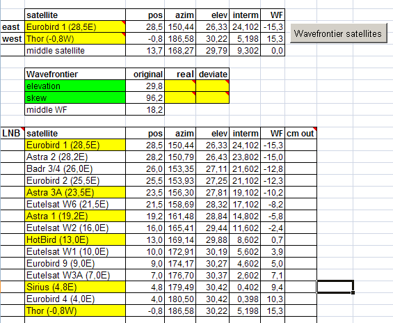

Sprietje Geplaatst: 9 november 2012 Geplaatst: 9 november 2012 Beste Tonskidutch Dat je alles op de eetkamertafel al kunt afstellen, geldt zeker niet alleen voor de Wavefrontier, ook bij bijv. de Triax met multiblock kun je binnen alles al afstellen. Dat heb je zeker wel eens gezien met alle gegevens die ik al voor veel mensen heb uitgerekend. En niet alleen voor de Triax, bij elke schotel is dit uit te rekenen alleen is op heel internet dat rekenmodel niet beschikbaar. Ik heb mijn eigen rekenmodel daarvoor waarbij ik voor een aantal berekeningen wel Dishpointer en Satlex gebruik.

robbo Geplaatst: 12 november 2012 Auteur Geplaatst: 12 november 2012 Ik ben op de 6 graden gekomen door het draaien van de schotel met mijn satfinder er aan. Heb dus niet naar de schaalverdeling gekeken want het is toch heel lastig om het verschil tussen 5 en 6 graden te zien. Heb daarna met mijn telefoon gekeken welke hoek hij aangaf en dat bleek 6 graden te zijn. Blijkbaar is de gradenmeter in mijn telefoon best nauwkeurig. Heb de waarden in de Holles sheet bijgevoegd. Ik hoef de hotbird trouwens niet perse in het midden. Zou niet weten waarom. de belangrijkste reden waarom deze LNB er op zit is omdat hotbird redelijk in het midden zat en dat ik deze in combinatie met BVN kon gebruiken voor het uitrichten van mijn schotel. Was van plan om hem na het uitrichten te verplaatsen naar 4.8 maar dat hoeft niet meer nu ik een extra LNB heb.
Tonskidutch Geplaatst: 12 november 2012 Geplaatst: 12 november 2012 aha. overigens als je een andere satpositie in het midden neemt moet je wel alles doorschuiven en de schotel skew en elevatie nieuw instellen... volgens de excel tabel. je hebt dan wel de slag te pakken met al dat uitrichten en kunt zo je belangrijkste kijk positie omhoog krikken met betrekking tot de ontvangst waarden. er was eens een afbeelding in het verleden op sat4all omtrent de t55 en t90 inzake de afname van de signaalsterkte tov het midden daarom staat bij mij 19,2 op -0- en 23,5 komt daarmee ook lekker hard binnen ('t zijn mijn belangrijkste sat tv kijkzenders die daar te vinden zijn) weet niet of ik die oude afbeelding nog snel kan vinden, maar het kan belangrijk zijn voor je regen reserve op de belangrijke zenders. ciao Insomnia Symphony Of Unity
