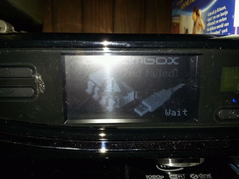

guppje29 Geplaatst: 6 november 2012 Geplaatst: 6 november 2012 Dreambox 7020 HD liep vast en kreeg dit op het display. ook na paar keer uit en aan zetten blijft dit op het schem staan. Iemand een idee wat dit betekend? Heb open PLi van vorige week erop staan. DM920 2x S2+1xDVB-C/T - Apple TV 4K - DM8000 2x S2 + 2x DVB-C
Loui (K) Geplaatst: 6 november 2012 Geplaatst: 6 november 2012 (aangepast) Is het geen Clone box? ik vermoed dat dit hier wel het geval is.Zo niet probeer het opnieuw te flashen desnoods met dreamup. 6 november 2012 aangepast door Loui (K)
wortellica Geplaatst: 6 november 2012 Geplaatst: 6 november 2012 die bestaan volgens mij niet van de 7020HD
guppje29 Geplaatst: 6 november 2012 Auteur Geplaatst: 6 november 2012 Is splinternieuwe 7020HD en origineel bij nederlandse importeur gekocht. DM920 2x S2+1xDVB-C/T - Apple TV 4K - DM8000 2x S2 + 2x DVB-C
Gerard 76 Geplaatst: 7 november 2012 Geplaatst: 7 november 2012 Heb je al geprobeerd te flashen met een nieuwere pli? Heeft het niets met de boot loader te maken?
wortellica Geplaatst: 7 november 2012 Geplaatst: 7 november 2012 Inderdaad de bootloader ,das een goeie, je moet bl86 in de 7020HD hebben.
Loui (K) Geplaatst: 7 november 2012 Geplaatst: 7 november 2012 (aangepast) [citaat] Bron Dreambox Forum. 7020hd 2nd failed -------------------------------------------------------------------------------- Hallo Dream Freunde , habe vor zwei Tagen meine 7020hd bekommen , die Welt war schön .Alles eingestellt , Box läuft , hat zwar einen Hänger beim Booten , nix dabei gedacht , Netzstecker aus / an alles schön. Eben Ba , 86 Loader und OOzoon installiert , tolles Gerät , Freude pur. Heute die Box am Netzschalter ausgeschaltet , 1 Stunde später eingeschaltet , nix geht mehr .Nicht ganz richtig , da die Box noch im Display anzeigt : 2nd failed .Wait . Ok dachte ich , Mailste mal Dream an , Antwort Kurzfassung war : Mainboard defekt / Box einsenden . So habe dann meinen Händler angerufen und ein freundlicher Mitarbeiter hat mir erklärt das es die fünfte defekte Box ist .Es liegt wohl ein Fehler in der Serie vor .Die Box ist auf dem Weg nach Lünen zur Reparatur .Die Hilfe beider Seiten war Prima , ohne Zweifel .Aber eine neue Box die nicht Bootet ? Ärgerlich für den Preis. Was mich beschäftigt ist die Aussage von Dream , Mainboard defekt .Wissen die Herren das und starten keine Rückrufaktion der Serie ? Die Aussage Mainboard defekt ist mir auch zu allgemein . Weiß jemand mehr über die Defekte ? Bin ein wenig entäuscht , aber die 8000er läuft Prima Samenvatting bovenstaande tekst: Komt er in het kort op neer dat deze klacht bij meerdere 7020 HD ontvangers optreedt en volgens leveranciers ontstaat door een fout op het moederboard. Terugsturen naar de leverancier voor reparatie. 7 november 2012 aangepast door ceesv

guppje29 Geplaatst: 7 november 2012 Auteur Geplaatst: 7 november 2012 Ik heb het bij de importeur na gevraagd en daar zeiden ze ook dat opnieuw flasen het euvel verholpen moet zijn. De melding is ook vanzelf weg gegaan en box draait nu weer goed. Laatste bootloader staat er ook op. DM920 2x S2+1xDVB-C/T - Apple TV 4K - DM8000 2x S2 + 2x DVB-C
wortellica Geplaatst: 8 november 2012 Geplaatst: 8 november 2012 inderdaad, goed dat ie het weer doet. vond het ook al vreemd.
