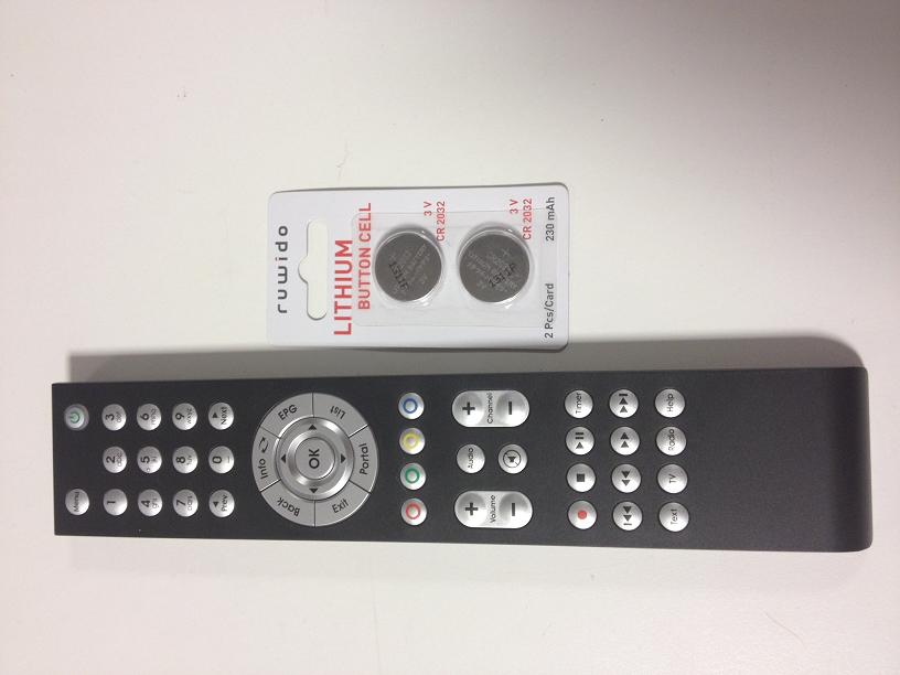

ik heb nl een andere afstandsbediening zie fotootje
en .....je had helemaal gelijk met die USB stick !!post-63495-0-46472000-1353355370_thumb.jpg
