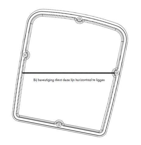

In de bijlage kun je zien welke kop voor welke satelliet is.
Je moet de kop van de Astra 3 in de klem zetten en de schotel op de Astra 3 uitrichten. Staat hij nu op de Astra 1 uitgericht, dan de elevatie van de schotel 1 graad laten zakken en hem 5,2 graden naar het oosten draaien. De scheefstand van de duo-lnb die je in moet stellen staat met de schuine lijn aangegeven.
De diseqc moet op 1.0 staan.

Het maakt niet uit of je de kop dan de Astra 1 of 3 nu in de klem hebt zitten, de duo-lnb moet in Nederland ongeveer 11 graden schuin staan, zie bijlage.
Als jij ooit hebt meegemaakt dat dit 30 graden moet zijn als de kop van de Astra 19,2 in de klem staat, dan stond de schotel gewoon niet goed afgesteld.
Maar omdat de Astra 23,5 het zwakste is, moet je de kop van de Astra 23,5 altijd in de klem zetten en de schotel op de Astra 23,5 uitrichten en de Astra 19,2 lnb er rechts omlaag bij laten hangen.

Vermits ik er niet in slaag om tekeningen aan dit bericht te hangen verwijs ik u naar de tekening van Sprietje geplaatst op 24 november 11:01 uur. Ik plaats echter de ASTRA 1 kop ( 19,1 °) in de klem van de schotel en zet de duo LNB schuin zoals aangegeven in de tweede mail van Sprietje geplaatst 1 december 16:23 uur. Deze uitleg zat trouwens in de doos van de duo LNB van TV Vlaanderen.

En beste vaeyens, om een tekening bij te voegen moet je de volledige editor gebruiken (zie rechts onderaan). In je nieuwe scherm kun je dan links onderaan een bijlage toevoegen.
Overigens, de schuinte van de duo-lnb kan in het westen van België een paar graden groter zijn dan die 11 graden die op de tekening staat aangegeven, maar dat zijn pinuts.
