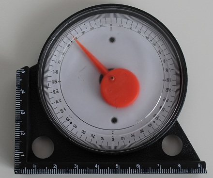

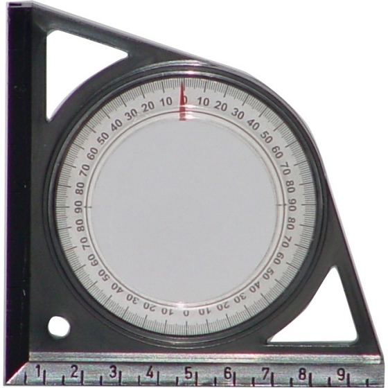

Als je het er erg moeilijk mee hebt om de elevatie van een schotel af te lezen, zou je ook gebruik kunnen maken van een hoekmeter, zie bijlage 1 en 2. Die kost ongeveer 10 euro.

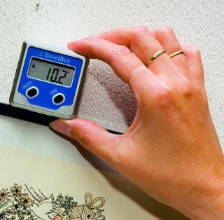

Er bestaan ook electronische hoekmeters, die kosten ongeveer 40 euro, zie afbeelding 3.
Je moet dan wel de offsethoek van de schotel weten want die moet je bij de gemeten waarde optellen.
