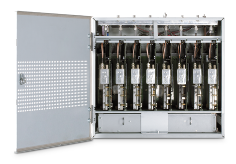

Ik ben in bezit van een Technisat BS4 Professional (zie ook http://www.sat4all.com/forums/topic/329757-technisat-bs4-professional/) en wil enkele nieuwe kanalen toevoegen.

post-40587-0-49236800-1358785792_thumb.pngook voor die technisat hoef je geen Hi Low te kiezen,alleen de freq in voeren met een laptop.
overigens is de BS24 geen gewone receiver maar een Kopstation voor kabel tv instalaties,hij zet dus 1 sat ch om naar een lage freq.42 ....842Mhz,als je dit nog niet eens weet ,dan zul je er niets aan hebben.

Tot zover ik uit de specificaties kan opmaken is dit systeem alleen geschikt voor FTA uitzendingen.
Er staat niets over een decoderings systeem beschreven.
Dit zou betekenen dat Ned 1/2/3 op zwart blijven.
De gebruiksaanwijzing en software is gewoon te downloaden by Technisat.
