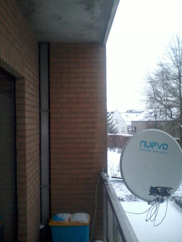

welke bevestigingen en wat is een goeie plaats om schotel te plaatsen?

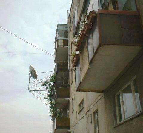

Tja haramo, er zijn meer mensen op een flat die de schotel een stuk buiten het balcon moeten plaatsen om nog signaal te ontvangen omdat het signaal parallel of zelfs vanaf boven de flat komt. Kijk maar eens naar de constructie in de bijlage. Ik vraag me wel af hoe die man zijn schotel heeft kunnen uitrichten? Misschien met een hoogwerker?
Maar in ieder geval is jou situatie nog een stuk makkelijker en eenvoudiger op te lossen dan wat daar nodig was.
:-) , Goeie vraag, hoe heeft die dat gedaan? Gelukkig zit ik niet in die situatie. Nu krijg ik meer hoop :).

Nog een eventuele mogelijkheid . Als buitenkant van het scherm onder de leuning , een gelijke lijn heeft met de leuning , zou je een plankje tussen de voetplaat en de leuning kunnen steken .
Dat plankje moet zo lang zijn dat het boven gelijk ligt met de voetplaat en beneden net over het profiel waar het scherm in zit .
In dit geval kun je ook met de strippen af die je hebt .

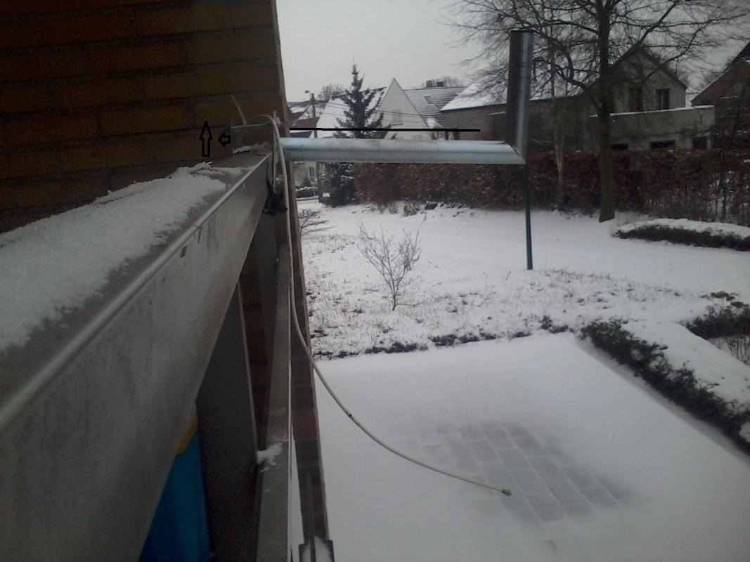

heb een aanpassing gedaan, de voetplaat en dus ook de strips hoger gedaan, is niet helemaal waterpas maar toch stukken beter dan hoe het eerst was (zie bijgevoegde foto's, toen en nu).
en Sprietje, je zegt dat mast niet perfect verticaal moet zijn, ik neem aan dat het over de ijzeren buis gaat waarop de schotel komt vast te zitten? dus eigenlijk is het niet nodig dat de buis die aan de voetplaat vastzit, perfect horizontaal moet zijn (zie lijn op foto voor verschil toen en nu) , zolang de verticale buis maar zo goed mogelijk verticaal staat? of zal de horizontale stuk er voor zorgen dat de verticale stuk scheef staat, dat is wat ik begrijp uit je tekst. Dan is dat dus wel een probleem want ik ga een multihouder gebruiken.
betekent dat als de mast scheef is, dat het dan moeilijk is om signaal te vinden voor bepaalde satellieten?

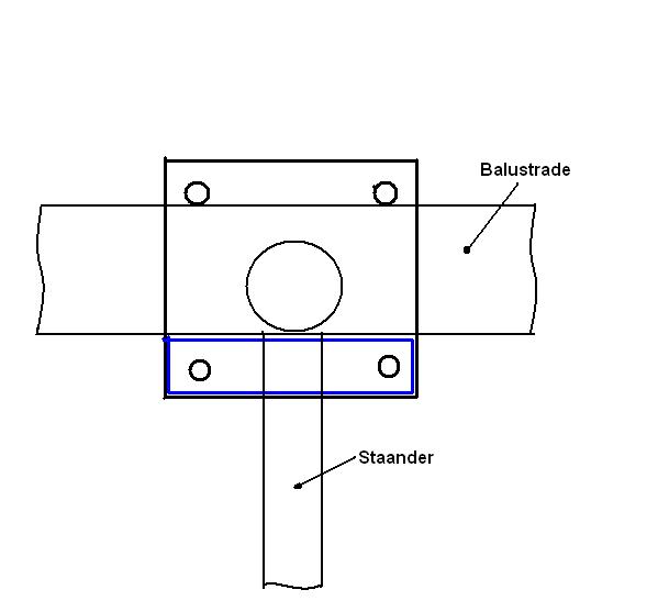

Bij de eerste foto’s die je liet zien, zaten de bovenste twee draadstangen precies boven de balustrade. Nu heb je de bovenste twee draadstangen een flink eind hoger zitten dan de balustrade. Waarom laat je het geheel niet zakken zodat de draadstangen weer boven op de balustrade rusten want op deze manier wordt je er niet wijzer van? Je zou het vulblokje toch tussen de vierkante plaat en de verticale staander van het balcon plaatsen zodat de plaat aan de onderzijde niet weg kan zakken?
Het is niet zo dat het met deze schuinte niet zou lukken, zeker wel maar het zicht doet ook wat.
ja, idd, maar toen ik de metingen aan het doen was, viel me op dat als ik de verhoging toepas het misschien toch nog goed komt.

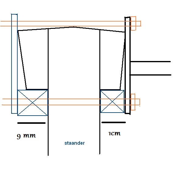

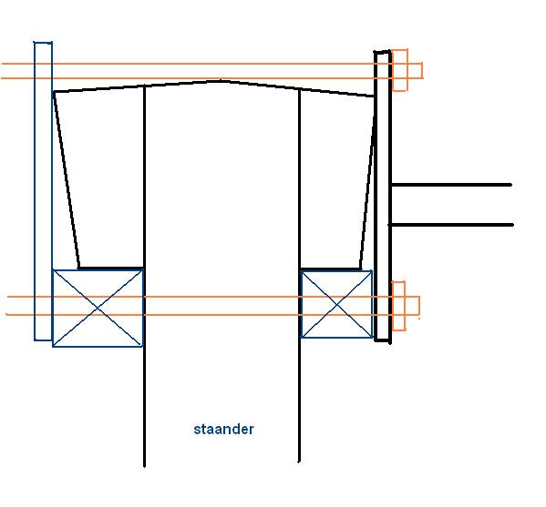

Mijn volgende vraag was hoe kan ik houten blokken gebruiken, als de vorm van de zijkanten van de leuning niet recht zijn ( ook zo een driehoek maar dan naar binnen toe).
Dien ik dan een houten blok te nemen die boven de leuning uitsteekt? maar is dat wel stevig? want dan leunt de schotel enkel op dat hout, toch de bouten die dan in het hout vastzitten;
ik heb de foto bijgewerkt en toegevoegd. ik zou blokjes moeten hebben van max 1cm , want de ruimte tussen de leuning en de staander is heel klein. maar zal het nog eens meten en je foto erbij nemen.
