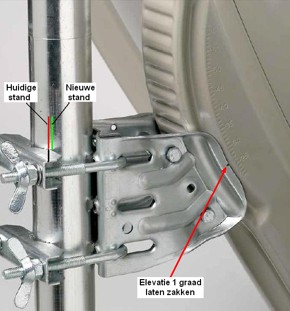

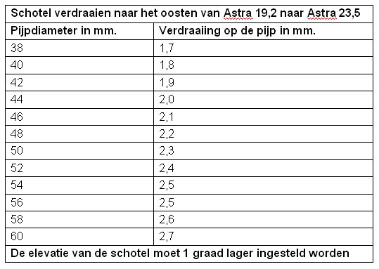

Sprietje Geplaatst: 13 februari 2013 Geplaatst: 13 februari 2013 Beste DIGIBOY Het feit dat jij door alleen maar de schotel te verdraaien de Astra 19,2 en Hotbird kan ontvangen, betekent dat de elevatie van de schotel op het gemiddelde van die twee satellieten staat afgesteld De Hotbird heeft een elevatie nodig van 30 graden, de Astra 19,2 heeft 29 graden elevatie nodig. Alleen als de elevatie van je schotel op 29,5 graden staat afgesteld, kun je beide satellieten ontvangen. Voor de Astra 23,5, moet de elevatie op 27,6 graden staan. Je moet de elevatie van de schotel dus 2 graden lager instellen dan voorheen. Hoeveel je de schotel moet verdraaien om van de Astra 19,2 naar de Astra 23,5 te gaan, heb ik in een beschrijving staan die nu volgt: Schotel instellen van de Astra 19,2 naar de 23,5 gaden oost. Voor mensen die de schotel nog op de Astra 1 op 19,2 graden oost hebben uitgericht en die de schotel naar de Astra 3 positie op 23,5 graden oost moeten draaien, volgt nu een beschrijving hoe dit gedaan kan worden. De kop van de Astra 3 die in de klem moet komen te staan ziet U op bijlage 1. Gebruik voor de instructie de foto van de schotelbevestiging in bijlage 2. 1 - Markeer met een dunne permanente viltstift de positie van de schotel. Maak hierbij een streepje op de bovenste klembeugel en op de buis. 2 - Maak een tweede streepje op de buis waar de schotel naar toegedraaid moet worden. Hoe ver dit streepje van het eerste streepje af moet staan is afhankelijk van de dikte van de buis waarop de schotel bevestigd is. Dit kunt U nakijken in bijgevoegde tabel, ziebijlage 3. 3 - Stel de elevatie van de schotel 1 graad lager in. Zoek hiervoor de kleine uitsparing in de beugel op en lees de gradenstand af. 4 - Draai de klembouten van de elevatie instelling los en schuif de schotel 1 graad omlaag. Zet de bouten hierna weer vast. 5 - Draai de (vleugel) moeren van de onderste klem los. Draai hierbij telkens de linker en rechter (vleugel) moer een halve slag los totdat de klem een klein beetje ruimte heeft. 6 - Draai nu om en om de bovenste (vleugel) moeren los met telkens een kwart slag. Draai ze niet te los zodat de schotel gaat zakken. 7 - Verdraai nu de schotel naar het streepje van de Astra 3 positie. 8 - Controleer of U nu beeld heeft op de Astra 3. 9 - Nu de elevatie en draairichting optimaal afstellen op de zender Planeta HD. 10- Draai de onderste moeren weer gelijkmatig aan totdat ze weer beginnen te klemmen. 11-Nu de (vleugel)moeren kruislings aandraaien met telkens een kwart slag in de volgorde linksboven, rechts onder, rechts boven links onder enz. totdat ze flink strak aangedraaid zijn. Let er op dat de signaalkwaliteit niet meer dan 1% terug zakt tijdens het aandraaien van de moeren anders opnieuw doen.

smetje limb.BE Geplaatst: 13 februari 2013 Geplaatst: 13 februari 2013 op hoeveel graden staat je schotel nu ? laat hem eens een graadje of 2 naar beneden hellen Db. 900UHD 2X. 4x twin lnb 1x bosat 1.50m .Dreambox 7020hd v2 . Dreambox 800 Db 8000 1x. Db 800se Db 2X 500HD Sab unix triple 2x. Xsarius Galaxy 4K. Gigablue trio. Gigablue Quad Plus. Zgemma H7 Cabel en Sat Samsung UE65MU7070 4K Ultra HD Smart LED Samsung UE46F6650SSXXN led 1x LG 60"lb 870v
Gast DIGIBOY Geplaatst: 14 februari 2013 Geplaatst: 14 februari 2013 Alvast bedankt voor de info Ik ga zodra ik tijd heb de schotel elevatie ook aanpassen en 1 of 2 graden laten zakken en heb een sat-mast van 3,5 cm diameter dus ik zou maar 1,5mm moeten draaien naar het oosten. Wordt dus mm werk! Ik hou jullie op de hoogte...
