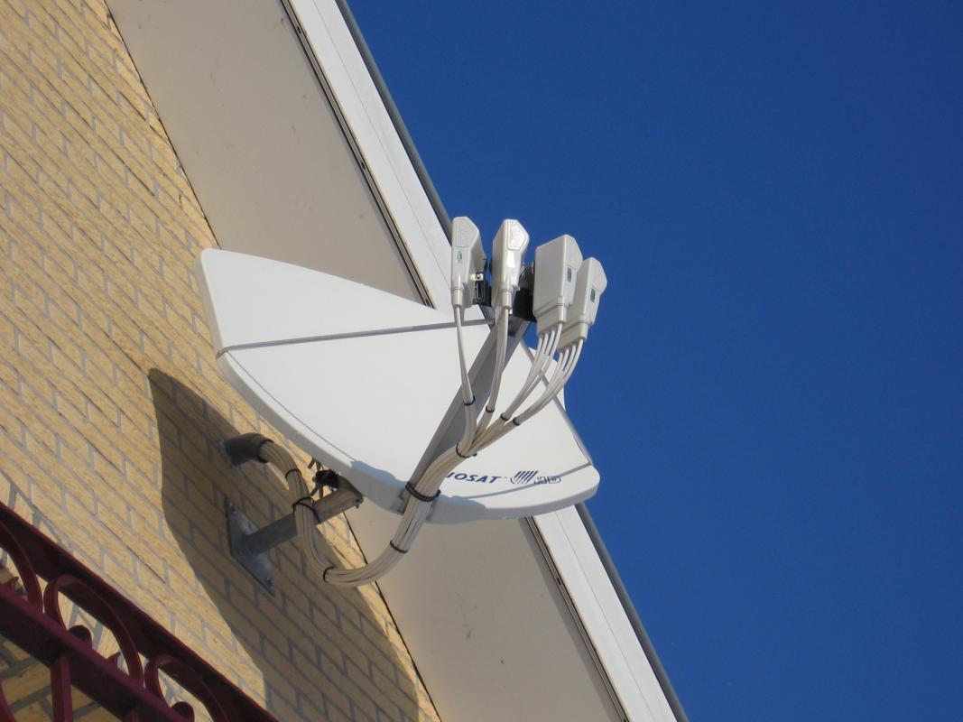

We hebben een Visiosat Bi-Sattelite G4 schotel hangen met daarin 4 keer een inverto lnb. Aangesloten op een VU+ Duo.
Nou hebben we de laatste tijd veel problemen met een slecht ontvangst op verschillende HD zenders maar die wel op dezelfde satelliet (23,5) zitten.
Als ik bv op Ned 1 kijk heb ik een 8,8 db en als ik dan op Ned 3 kijk heb ik 0,0 db.
Het lijkt mij toch als je 1 satelliet slecht ontvangt, dit op alle zenders die op deze satelliet zitten het zelfde aantal db moet hebben of vergis ik mij hierin.

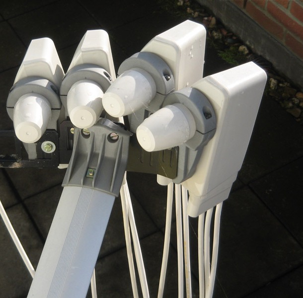

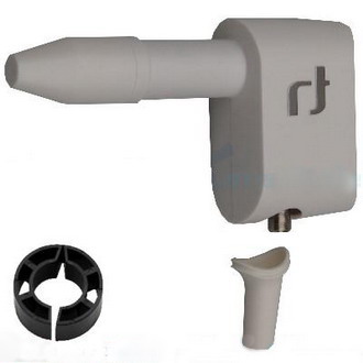

Inverto Multiconnect lnb’s zijn extreem gevoelig voor regendruppels op de kop. Het signaal verzwakt daardoor behoorlijk. Je kunt dat zelf makkelijk controleren door de kop met een doek droog te poetsen als het niet meer regent. Je zult dan weer normale ontvangst hebben.
Hiermee wil ik niet zeggen dat het probleem met de ontvangst alleen maar komt door de regendruppels op de kop. Het kan natuurlijk ook zijn dat je schotel niet optimaal is uitgericht en dat het dus een combinatie van twee problemen is.
Dat je de meeste problemen hebt met de HD-zenders op de Astra 3 is niet verwonderlijk. Voor die zenders heb je het meeste signaal nodig, meer dan op de HD-zenders van de Astra 1 en 2 die sterker doorkomen.

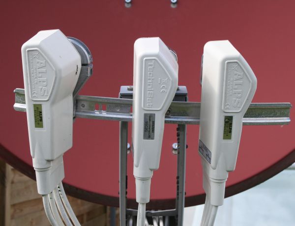

Je had er verstandiger aan gedaan om Alps-lnb’s te nemen. Die hebben veel minder last van regendruppels, zie ook de bijlage.

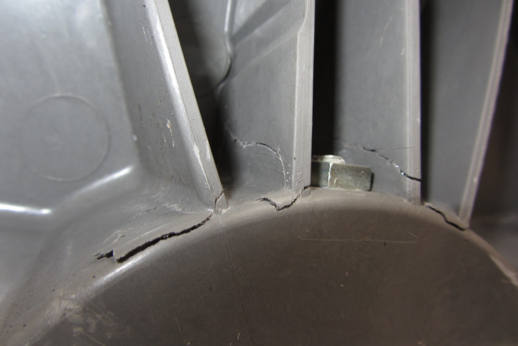

Heb je misschien 4 quad-lnb’s op je schotel zitten? Dan zou het kunnen dat je arm door het gewicht te veel omlaag is gezakt. Mogelijk is zelfs de schotel bij de armbevestiging gescheurd, zie de bijlage. Controleer dit eens even. Is het niet gescheurd, druk dan de lnb-arm eens een stukje omhoog om te controleren of het signaal dan beter wordt. Is dat het geval, dan zul je een dun staaldraadje moeten maken tussen de bovenzijde van de schotel en de arm ongeveer 5cm voor de lnb’s.

Bij mij is de schotel bij de arm ophanging kapot.
(niet door het gewicht, maar bij afstelling iets te hard aan getrokken)

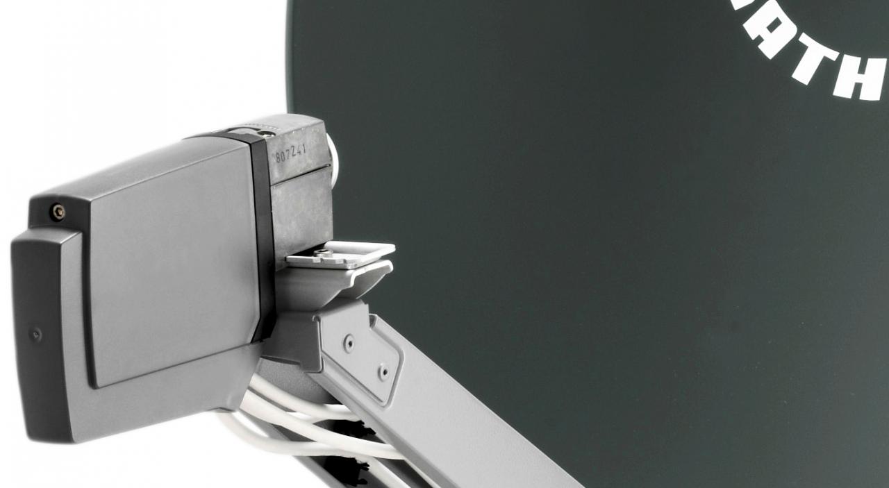

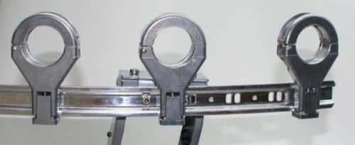

Eduard07, je hebt helemaal gelijk met de degelijkheid van de Duitse schotels. Jammer alleen dat je de multirail bij de Duitse schotels niet schuin in kunt stellen. Nu begrijp ik dat wel want omdat je in Duitsland wat rechter onder de satellieten zit, hoeft een eventuele multirail ook minder schuin te staan. Daar kan het nog net zonder hem schuin te stellen hoewel je op de buitenste lnb’s toch wel iets verliest.

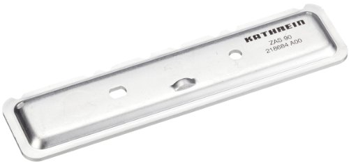

Helaas heb je ongelijk dat de multifeed-rail van Kathrein wel in schuinte te verstellen is. In bijlage 1 is de Kathrein ZAS 90 multifeedrail te zien die vlak gemonteerd wordt. Buiten het feit dat die niet schuin te zetten is, kunnen er ook maar maximaal 3 lnb’s op geplaatst worden.

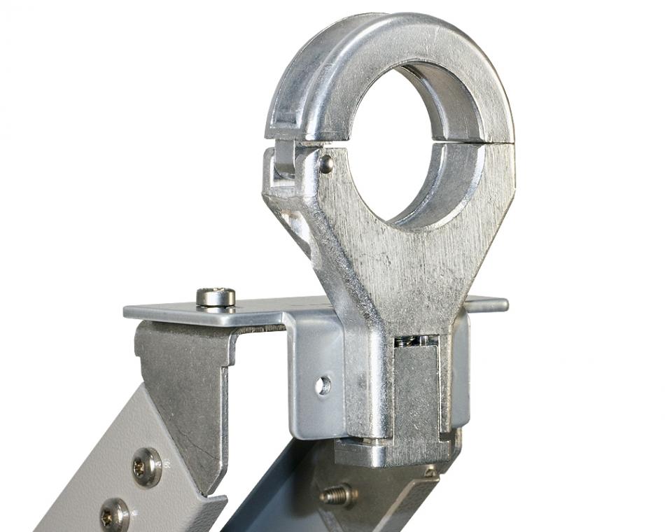

Wat jij bedoeld is dat er op de Kathrein-schotel een multirail van Nowarro Gibertini geplaatst kan worden, zie bijlage 2 en 3. Die kun je wel schuin zetten omdat die verticaal gemonteerd is en daar kunnen ook 4 lnb’s op geplaatst worden maar dat is dus niet origineel Kathrein.

Beste Eduard07
Je hebt inderdaad gelijk dat tegenwoordig de multirail van de Kathrein te kantelen is. Dit is nog niet zo heel lang. Ik wist dat wel maar was het al weer vergeten terwijl ik dit document op mijn computer heb staan. Voorheen was dat niet mogelijk, zie bijlage 1. De nieuwe schotels kunnen dit wel, zie bijlage 2.
Met de Kathrein ZAS 90 multifeed adapter kunnen echter maximaal 3 satellieten ontvangen worden, zie hiervoor: http://www.kathrein.de/de/sat/produkte/download/99811635_0026.pdf
Dus wel bijv. de Hotbird 13,0, Astra 19,2 en 23,5 maar niet ook nog de Astra 28,2.
De Astra 28,2 is alleen in combinatie met de Astra 19,2 te ontvangen.
Bovendien moeten de lnb-klemmen in de uitsparingen vallen. Die uitsparingen zitten op vaste plaatsen. Dat is ook niet echt optimaal want deze adapterplaat wordt voor verschillende schoteldiameters gebruikt (CAS 80 en CAS 90) en dat kan natuurlijk niet helemaal omdat bij een grotere schotel de afstand van de lnb’s ook groter moet zijn. Ook verandert de afstand van de lnb’s afhankelijk waar de schotel zich bevindt. Een tussenweg om in te stellen is helaas niet mogelijk zonder de zaak te modificeren.
Al met al vind ik de hele multifeedadapter van Kathrein maar niks ondanks dat die met de nieuwe schotels van hun nu wel schuin in te stellen is.
Iemand die de bekende 4 satellieten wil ontvangen met een Kathrein CAS 80 of 90, zal dus gebruik moeten maken van de multirail van Nowarro Gibertini maar die past weer niet op de nieuwe kantelbare lnb-insteling. En helaas wordt die rail maar weer geleverd met slechts drie lnb-klemhouders.
Al met al kan ik dan ook geen andere conclusie trekken dat als je een degelijke Duitse schotel in Nederland wilt gebruiken, de enigste mogeljkheid is om de mastbevestiging van de schotel zodanig te modificeren, dat de skew van de gehele schotel in te stellen is. Dan hoef je de rail niet meer schuin te zetten.
