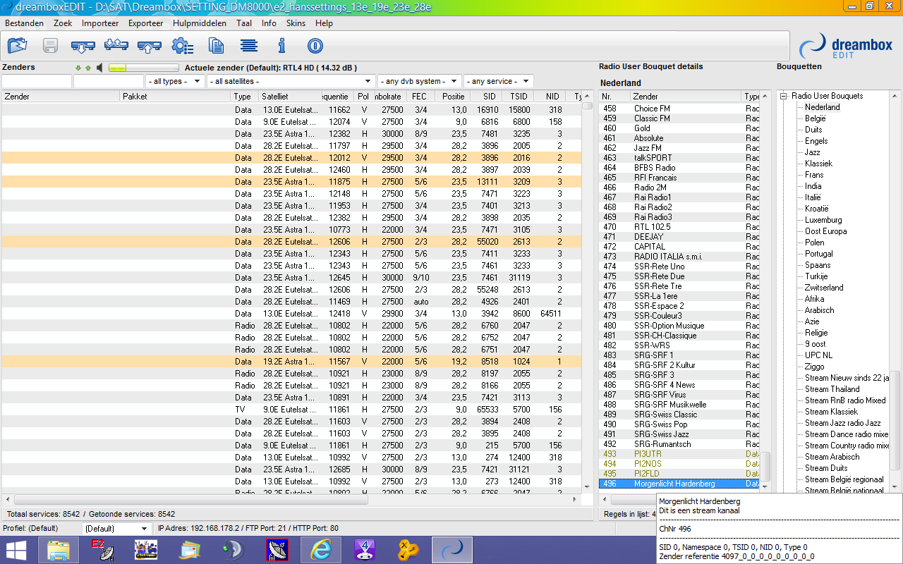

Joan Geplaatst: 3 februari 2013 Geplaatst: 3 februari 2013 (aangepast) Of deze bij live uitzendingen #SERVICE 4097:0:0:0:0:0:0:0:0:0:http%3a//kerkdienstgemist.nl/assets/305.mp3:Morgenlicht Hardenberg #DESCRIPTION Morgenlicht Hardenberg of dit" http://kerkdienstgemist.nl/assets/305.mp3 " invoeren bij dreamboxedit stream servive,hier werkt het in ieder geval(h**p://kerkdienstgemist.nl/assets/305.mp3) 3 februari 2013 aangepast door Joan

Joan Geplaatst: 3 februari 2013 Geplaatst: 3 februari 2013 Regel 2 bijna goed .........assets/305.mp3 maar nu is er geen live uitzending meer dus hoor je alleen de bekende tekst of wil je de live uitzending niet horen maar alleen de opgenomen uitzendingen?
