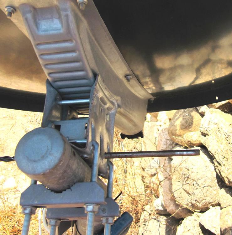

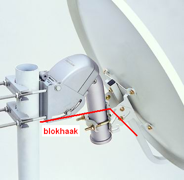

In de mastklem van de jou schotel zit een gat van 8mm. Steek daar een pen van 8mm in of zoals ik gedaan heb een lange houtboor van 8mm.
Tegen de zijkant van de motorklem leg je een blokhaak. Zorg dat de rotor precies op nul staat. De blokhaak en de pen moeten nu precies evenwijdig aan elkaar lopen. Dit kun je zien als je er van boven op kijkt.
Mooi tekeningetje / foto alleen is dat erg lastig om te meten omdat er 2 klemmen zitten en je er moeilijk in die hoek bij kan om nauwkeurig je 0 graden hoek te meten. Er komt nog bij dat als je de klem aandraait dat door een kleine buiging van de klem de hoek ook weer een stukje gaat verlopen. Dit zijn wel kleine fracties maar het telt met zwakke sateilieten erg aan. Trouwens badir 26 e heb ik ook met 75 % op de clarcktech 5100 c, alleen de badir 5 op 30,5 e was ik even aan het zoeken maar daarvoor heb je toch wat meer schotel oppervlak nodig of erp versterking nodig.
