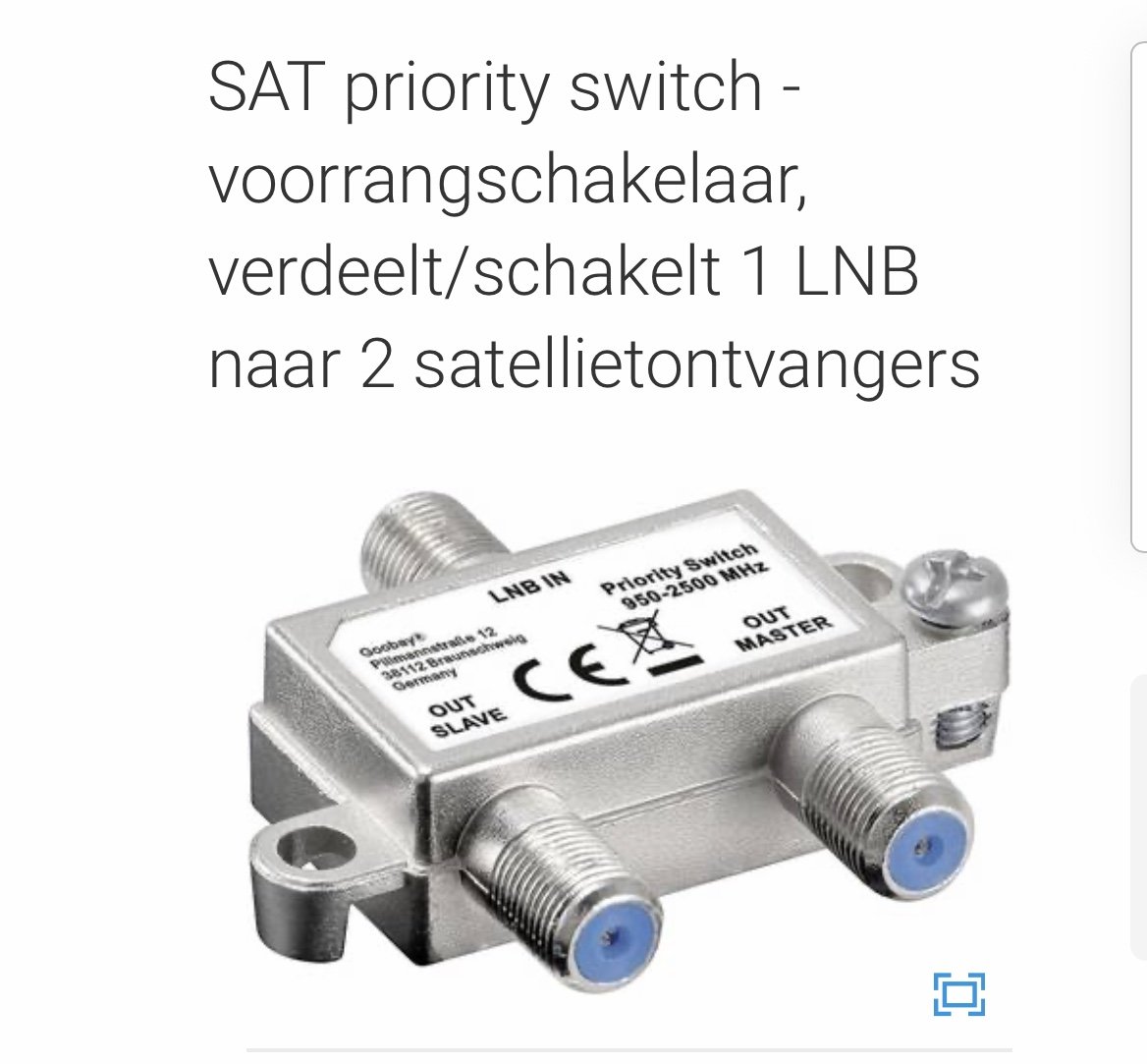

Nu is het voor mij niet belangrijk dat er op elke kamer afzonderlijk TV gekeken kan worden, alleen dat ik op elke kamer een aansluiting heb. Nu heb ik gezien dat er ook F-splitters voor SAT bestaan. Vooral de SAT priority switches lijken mij interessant:

omdat dan een ontvanger altijd de prioriteit heeft. Nu heb ik nog een aantal vragen. Ben vooral benieuwd of deze oplossing (afgezien van het niet afzonderlijk TV kunnen kijken) nog andere nadelen heeft. Ik heb bijvoorbeeld gehoord dat een LNB teveel spanning kan krijgen als er normale F-splitters gebruikt worden, is dit bij de priority switches ook het geval? En moet ik daarvoor maatregelen treffen? Welke merk kan ik het beste pakken of maak dit niks uit?

Bij een SAT priority switch moet de spanning van de lnb af zijn om hem naar de andere stand te laten schakelen. Dat kan soms problemen opleveren.
Afhankelijk van het merk ontvanger, wordt de lnb-spanning in stand-by wel of niet uitgeschakeld. Bij sommige merken is het dus noodzakelijk de ontvanger in deep-sleep uit te schakelen. Dan krijgt de lnb geen spanning meer of anders de ontvanger met de schakelaar uit zetten. Nadeel is dan wel dat het opstarten een stuk langer duurt.

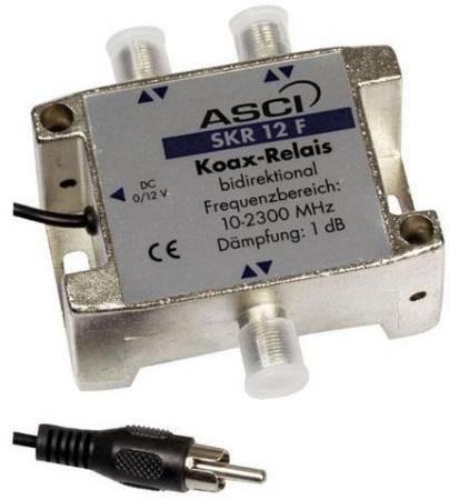

Als het spanningsloos zetten van de lnb problemen oplevert, dan kun je ook een 12v coax-reais nemen.
skr12f-coax-relais-0-12volt-sturing-over-12v-leiding-skr12f-coax-relais-0-12volt-sturing-over-12v-leiding.jpg
ik had er destijds eentje en daar kon je via het signaal van je AB omswitchen.
Als je lang een (niet gebruikte), toets van je AB indrukte dan switchte de switch om.
Was wel handig. Hij gaf ook met een ledje aan welke uitgang actief was.

Ja die werkt goed als je er maar rekening mee houdt dat hij minimaal 5dB verlies geeft dus net zo veel als 17 meter uitstekende coaxkabel en de lnb-voedingsspanning van de master ontvanger er af is.
Dat is veel verlies kan ik eigenlijk niet gebruiken (ontvangst 83%)weet niet hoeveel dat is in db
dus de Dreambox is de master en die moet dus helemaal uit staan elke keer als de slave gebruikt anders schakelde hij niet van master naar slave als ik
goed begrijp
Nee, die 5dB gaat niet van die 83% signaalkwaliteit af maar als je al lange kabels gebruikt, moet je wel rekening houden dat je geen onbeperkte verliezen kunt hebben. Een diseqc-switch geeft ook al de nodige dB's verlies en slechte of dunne coaxkabel ook. Normaal moet het geen probleem op leveren.
Het is wel zo dat een coax-schakelaar een stuk minder verlies geeft, maar 1dB.
Ik weet niet of een Dreambox de spanning van de lnb af haalt als je hem op stand-by zet. Waarschijnlijk kun je dat wel in het menu instellen, sleep of deep sleep maar de opstarttijd zal denk ik in deep sleep wel langer duren.

Oké sleep of deed sleep is dus despanning eraf
gaat er ook iets stuk als hij op slave staat en de master(Dreambox )heb je een opname geplant en die komt daardoor uit sleepstand?
  • Moderator
Nee.
Bij deep sleep gaat de ontvanger helemaal uit en reageert alleen nog op de afstandsbediening om hem weer aan te zetten. Het opstarten duurt lang want de gehele processor moet opgestart worden.
Bij sleep blijven bepaalde functies in bedrijf, bijv. om updates te ontvangen via de satelliet. Dan moet de voedingsspanning van de lnb in takt blijven anders zou het niet werken. Het opstarten duurt kort omdat hij niet helemaal uit is geweest.
Je zal het snel genoeg merken. Als de switch niet over schakelt zodat het signaal bij de andere ontvanger komt, dan blijft hij voedingsspanning geven.
