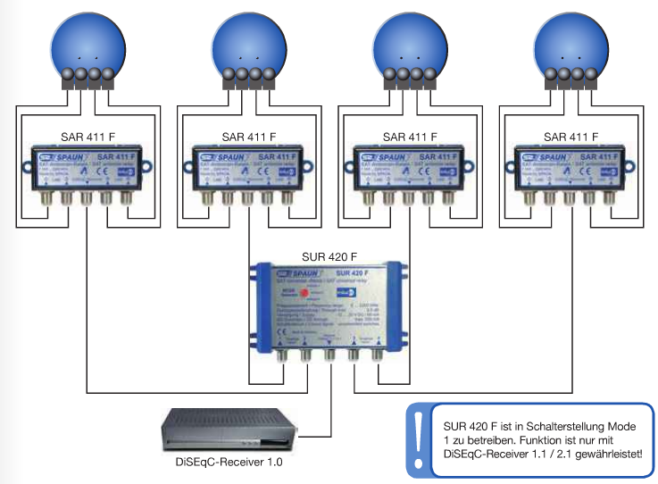

Beste icy
Je wilt 18 lnb’s plaatsen. Heb je er rekening mee gehouden dat de tot 16 lnb’s kunt gaan op een eenvoudige manier, zie bijlage.
Posted
Er staat een foutje in de figuur, bij de ontvanger staat diseqc 1.0 vermeld, terwijl het 1.1 moet zijn.
Posted
Beste mebo870
Als je goed leest staat er met een groot uitroepteken bij dat je voor de SUR 420 F  Diseqc-instelling 1.1 / 2.1 nodig hebt. Wel een beetje verwarrend, dat ben ik met je eens.

Beide diseq-switches zijn helemaal, niet outdated. Mogelijk dat jij je vergist in de uitvoering met een weerbestendige behuizing waarbij er geen “F” achter het typenummer staat maar “WSG” van Wetterschutzgehäuse.
Posted
Beste icy
Je vergelijkingen gaan niet helemaal op.
Bij Spaun is het verlies twee maal 2dB maximaal op de hoogste frequentie is 4dB maximaal.
Bij EMP is het verlies 5dB avg. Dat wil zeggen gemiddeld over het hele frequentiebereik gemeten en dat is een groot verschil. De hoge frequenties hebben zeker de dubbele demping van het gemiddelde frequentiebereik.
Spaun heeft dus beduidend betere specificaties dan EMP.
