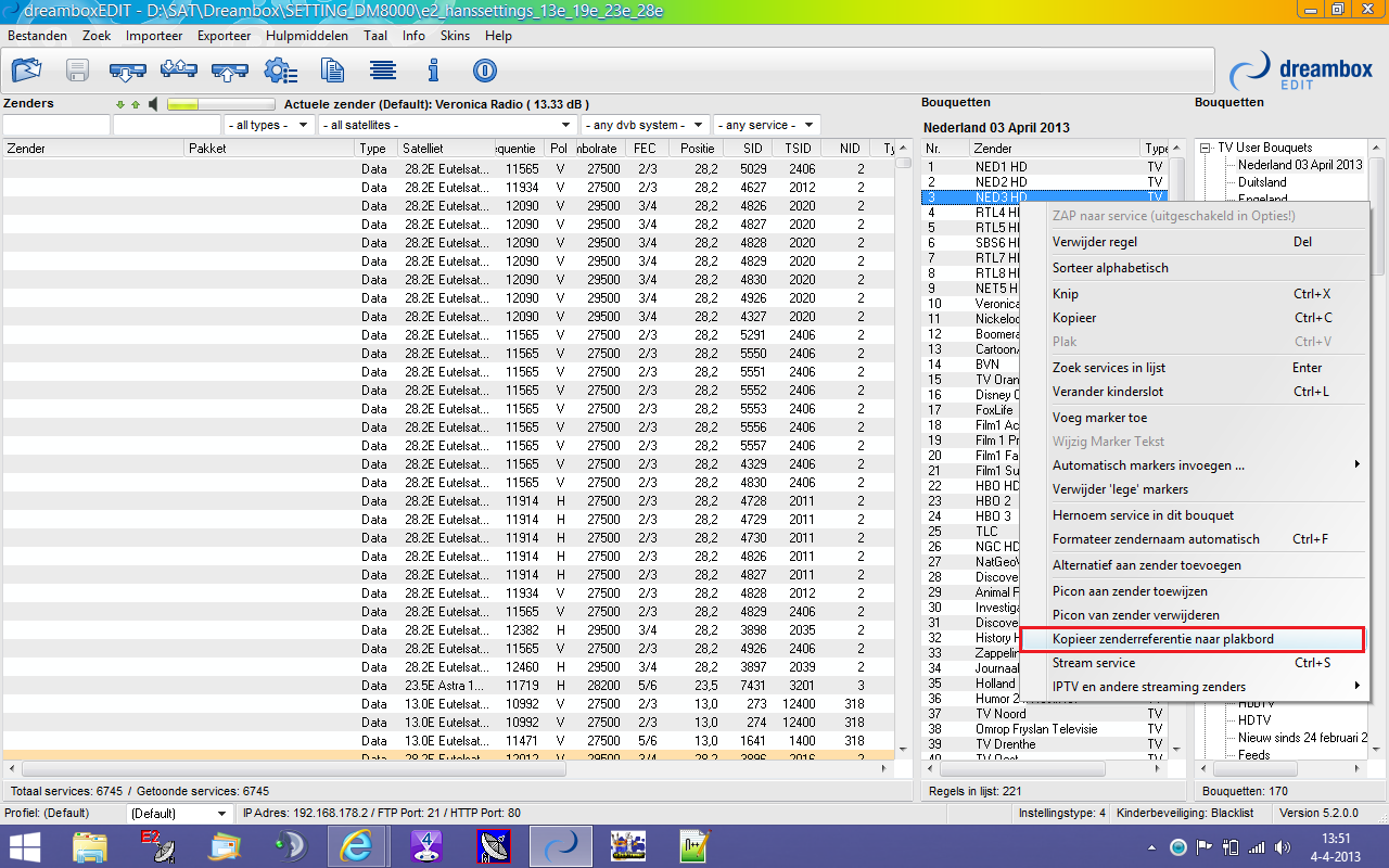

Gerrit Vermeulen Geplaatst: 4 april 2013 Auteur Delen Geplaatst: 4 april 2013 Lees hier even http://openpli.org/forums/topic/20460-picon-veranderen/ Helemaal begrijpen doe ik het niet. In mijn map Picons staan allemaal png's met een bepaalde naam. Bestaat er ergens een referentietabel of zo? Hoe weet de dreambox welke Picon hij moet weergeven bij de juiste zender... Dreambox 7020 & 600 Link naar reactie Delen op andere sites Meer opties om te delen...
Loui (K) Geplaatst: 4 april 2013 Delen Geplaatst: 4 april 2013 Helemaal begrijpen doe ik het niet. In mijn map Picons staan allemaal png's met een bepaalde naam. Bestaat er ergens een referentietabel of zo? Hoe weet de dreambox welke Picon hij moet weergeven bij de juiste zender... Jawel kies DreamboxEdit de laaste versie daarme kun je echt de referentienummer kopieren kijk maar Link naar reactie Delen op andere sites Meer opties om te delen...

Gerrit Vermeulen Geplaatst: 4 april 2013 Auteur Delen Geplaatst: 4 april 2013 Jawel kies DreamboxEdit de laaste versie daarme kun je echt de referentienummer kopieren kijk maarNaamloos.png Maar wat moet ik dan met dat referentienummer? Neem aan dat je openPLi 3 erop hebt staan, installeer dan gewoon vanuit de downloads (uninstal eerst de oude) Het inderdaad OpenPLI 3.0, via downloads heb ik de Picons geinstalleerd maar die zijn dus niet up to date. Dreambox 7020 & 600 Link naar reactie Delen op andere sites Meer opties om te delen...

Gerrit Vermeulen Geplaatst: 4 april 2013 Auteur Delen Geplaatst: 4 april 2013 Er stond toch in de link die ik gaf voor Ned3HD Je zoekt dus het NED3 HD png plaatje en vult daar onderstaand getal in 1_0_19_5230_C99_3_EB0000_0_0_0.png Nu begrijp ik het, heb dit uitgevoerd en dat werkt! Thanks. De image kijkt dus gewoon naar de zenderreferentie en zoekt daar de gelijknamige picon naam bij. Niet up to date ? wat bedoel je hiermee ? Heb hier gewoon de picon van Ned3HD .. bij ned3HD. Welke picons heb je dan gedownload ?? Ik heb gedownload: tv-east-019.2 (20110907)-r2 tv-east-023.5 (20110907)-r2 De datum zegt al genoeg natuurlijk. Ik zag nu ook tv-ocram.... staan en die zijn van maart. Deze geinstalleerd en deze zijn inderdaad wel up to date. Ik zie ook heel veel picons staan met een normale naam en niet zo'n referentie, zoiets als: aljazeera.png. Worden deze ook gebruikt? Dreambox 7020 & 600 Link naar reactie Delen op andere sites Meer opties om te delen...
