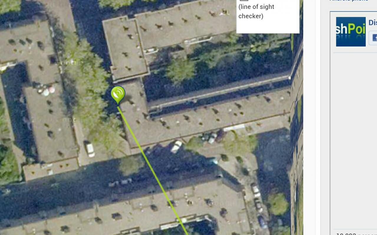

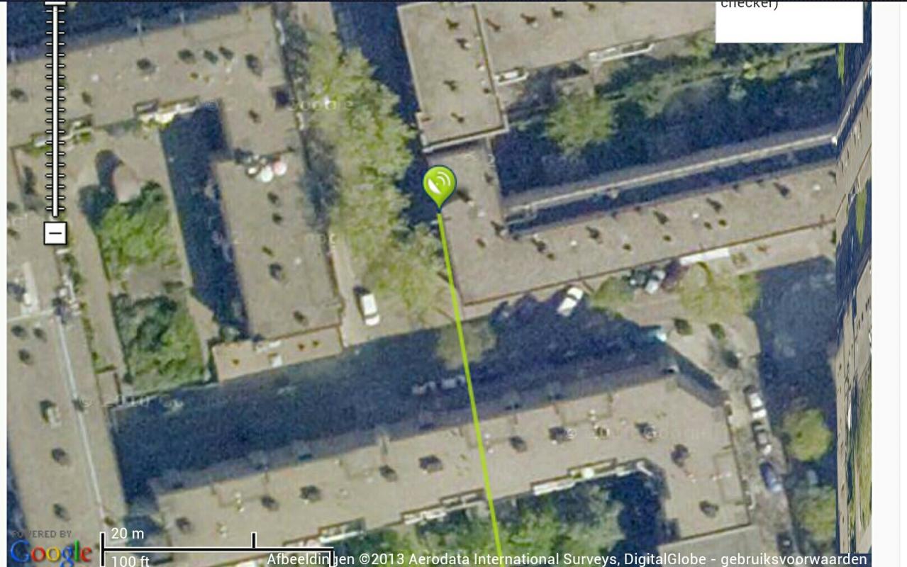

Hotbird zou vanaf het balkon misschien net te ontvangen zijn, maar precies daar zit ook nog een grote boom die straks vol met bladeren gaat zitten. Hieronder plaatjes van hotbird (eerste foto) en 28E (2de foto). De andere satellieten ertussen kan je je wel inbeelden :D
Tja, ik dacht, misschien heb je voldoende aan de Astra 1, 2 en 3. Je zou dan een Triax 64 met een triple-lnb kunnen nemen. Daar heb je behoorlijk goede ontvangst mee en het geheel is toch beperkt in afmetingen en oogt niet groot mede door de compactheid van de triple-lnb.
Het blijft natuurlijk altijd een gok door een schotel op dak te plaatsen. Natuurlijk is er iets voor te zeggen als de schotel niet van de straat zichtbaar is, maar de woningbouwvereniging zal er ook voor hoeden dat het dak beschadigd wordt. Daarom zou ik het ook niet aanvragen. Dat is vragen om moeilijkheden. Maar beperk dan wel de afmetingen van de schotel een beetje. De kans lijkt me dan groter dat je er geen moeilijkheden mee krijgt.
