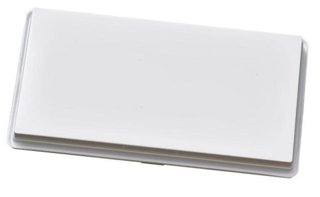

Ik heb zelf een H10D in gebruik (32.8 dBi), zie foto. Ik woon in Zwitserland en mag geen antenne installeren. Daarom een discrete oplossing gezocht. Mijn balkon wijst ook nog de verkeerde kant op, dus de antenne staat op een draaiarm die ik 's avonds uitzwenk, en voor het slapengaan weer naar binnen haal. Op Astra 1 werkte dat goed, maar op Astra 3 sinds de omstelling naar 8PSK een stuk minder. Nederland 1 en 2 komen meestal goed binnen maar ook daar heb ik al problemen met regen. Veel andere kanalen zijn ook met slecht weer niet meer goed te ontvangen. Dat is ook de reden dat ik zelf wat info zoek op dit forum. Met zo'n vlakantenne kun je maar 1 satelliet ontvangen en ik heb dus de keuze tussen een betere antenne (als dat helpt) of terug naar Astra 1 in standaard definitie.
De H21D geeft meer signaal (34.5 dBi) maar of dat afdoende is weet ik niet. (Ben wel geinteresseerd dat te weten). Ik gebruik de ingebouwde satellietontvanger in een Panasonic TX-P50V20E. Vraag me ook af of een Dreambox 7020HD of een ander alternatief een gevoeliger tuner heeft.

Tsja, als je de advertenties mag geloven, dan is een vlakantenne het wondermiddel. Nou vergeet het maar. Ik heb in bericht 2 al laten zien dat ze bij lange na niet eens de versterking halen van de Triax 64.

De zwakste satelliet is de Astra 23,5. Op de footprint is te zien dat het signaal van de Europe Wide Beam in Zwitserland niet anders is dan in Nederland, zie: http://www.lyngsat-maps.com/footprints/Astra-3B-Europe-Wide.html
Met 51 dBW zou een 50cm-schotel toereikend moeten zijn maar uit ervaring in Nederland met de DVB-S2 8PSK transponders weten we, dat je met een 50cm-schotel toch geen stabile ontvangst hebt, vooral niet bij de zenders die met een geringere foutcorrectie worden uitgezonden zoals Eurosport HD en History HD die FEC 3/4 gebruiken.
Veel mensen hebben de Technisat Multytenne er al uitgegooid om hem te vervangen door een grotere schotel omdat vooral bij slecht weer, de zenders makkelijk wegvallen.
Een Multytenne presteert ongeveer hetzelfde als de Selfsat.
De Selfsat H10D geeft 32,8 dBi bij 12,7GHz, de Multytenne 32,2 dBi bij een lagere frequentie. Bekijk je het bij dezelfde frequentie, dan zijn ze gelijk aan elkaar. Het enige voordeel met de Multytenne is dat je met één stand van de schotel, 4 satellieten kunt ontvangen. Dat gaat bij de Selfsat dus niet.
Maar misschien heb je de Selfsat niet optimaal afgesteld staan voor de ontvangst van de Astra 23,5.
Heb je de antenne wel op de juiste schuinte ingesteld? Die moet voor Zurich 6 graden schuin staan, voor Bern 7 graden en voor Geneve 8,5 graden, d.w.z. als je tegen de achterzijde van de antenne aankijk, links lager dan rechts. Zie ook de afbeelding in bericht 6.
En dan is de elevatie de schotel natuurlijk ook belangrijk. Die is voor de Astra 23,5 1 graad lager dan voor de Astra 19,2. Je moet de elevatie afstellen op de Astra 23,5 omdat dat de zwakste satelliet is.
