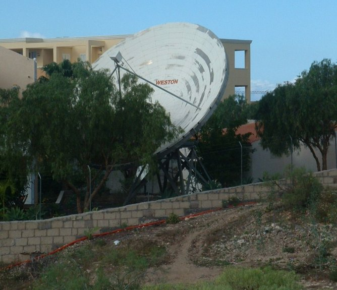

En uit een plaatje dat ik ergens gezien heb, zou het bij mij nog kunnen lukken met 9 meter, jippie!!, ;)
