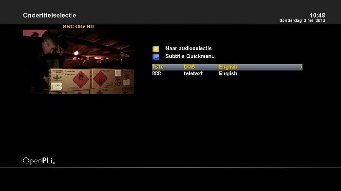

Ronsworld Geplaatst: 2 mei 2013 Geplaatst: 2 mei 2013 BBC geeft hier ondertiteling via 2 opties, of de DVB text, of de teletext en ze werken allebeide op mijn ET9000 It is my allegearre like folle as de ko skiet as de bolle... ET9000, WaveFrontier 90, LT8700, Kathrein 120 cm Prime Focus draaibaar en nog wat speeltjes..
Jannemanishere Geplaatst: 2 mei 2013 Auteur Geplaatst: 2 mei 2013 BBC geeft hier ondertiteling via 2 opties, of de DVB text, of de teletext en ze werken allebeide op mijn ET9000 Het lijkt er dus op dat ik niet bang hoef te zijn dat we geen ondertiteling bij de BBC-kanalen krijgen en dat is mooi! Ik lees veel positieve verhalen over VU+ Solo2 ontvanger. Ik ga daar eens verder op zoeken...
Ronsworld Geplaatst: 2 mei 2013 Geplaatst: 2 mei 2013 En net even getest, als ik een opname maak van BBC en deze afspeel heb ik ook beide ondertitels ter beschikking. It is my allegearre like folle as de ko skiet as de bolle... ET9000, WaveFrontier 90, LT8700, Kathrein 120 cm Prime Focus draaibaar en nog wat speeltjes..
