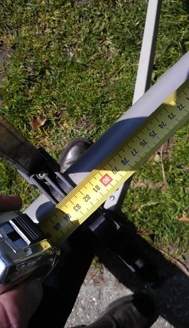

Zou je de afstand eens op kunnen meten van het midden van de lnb-klem tot aan de schotel op 40% van de hoogte van de schotel gemeten vanaf de onderzijde. Dan kan ik wel bepalen of je die schotel kunt gebruiken wat betreft afmeting.
Sprietje, volgens mijn opmetingen : 54 cm . Deze schotel heeft de volgende afmetingen : 80 cm hoog en ongeveer 74 breedte.
Hoop dat dit voldoende info is.

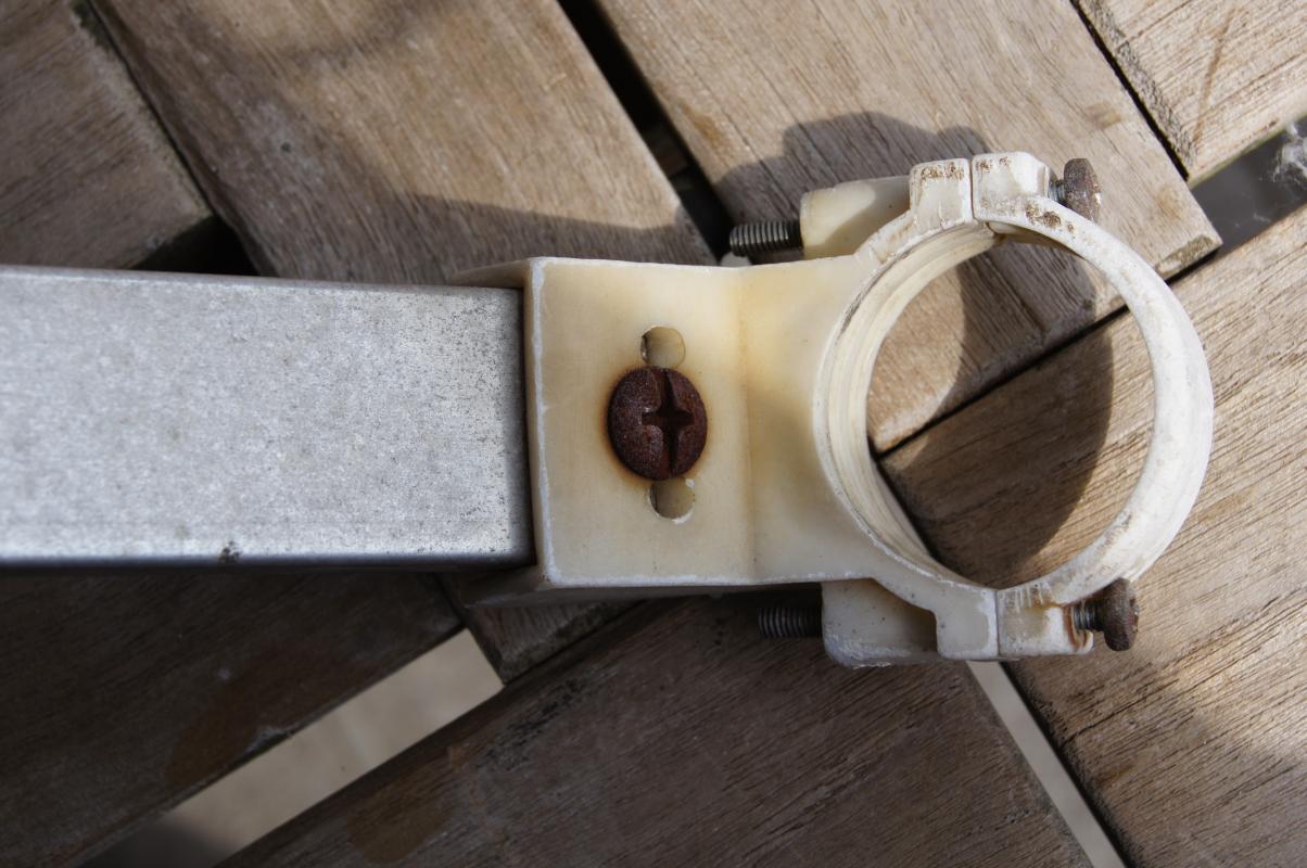

Ok, ik hoop dat je de maat hebt opgemeten zoals ik aangegeven heb. Als voorbeeld heb ik een foto
meegestuurd van een andere schotel waarbij de maat tot midden lnb-klem 83cm is.
Met een maat van 54cm is de Triple-lnb prima te gebruiken op deze schotel.

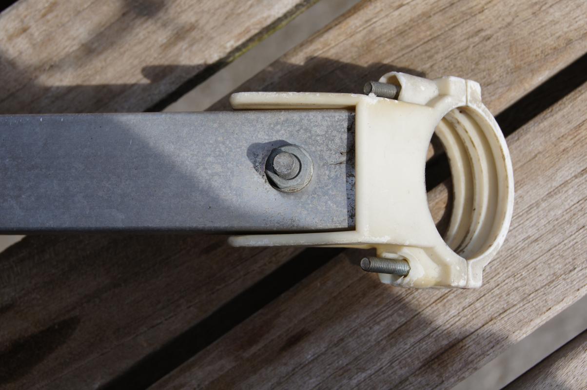

Ik weet natuurlijk niet of de lnb-klem geschikt is om de Triple-lnb op te monteren. Daar zul je dan toch
even een foto van moeten maken
Als je bestand te groot is, kun je op je fototoestel de bestandsgrootte anders instellen of anders zijn er
voldoende programma’s waarme je bestanden kunt verkleinen zodat je het wel kunt opsturen. Een JPG-bestand van 300 kB is ruim voldoende.
Tsja, met deze lnb-klem gaat het niet lukken. Je zult iets moeten verzinnen. De uitsteeksels waar de schroeven in zitten, zitten in de weg. Misschien die uitsteeksels afzagen en de bovenkap met ijzerdraad aan de onderste helft aan elkaar trekken.
Een triple-lnb is wel mooi in balans. Ik denk dat het moet lukken.

De verloopring van 23x40mm vastlijmen aan de triple-lnb en dan de bovenkap met ijzerdraad vastmaken aan de onder helft.
