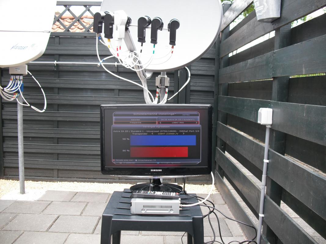

Sprietje Geplaatst: 24 mei 2013 Geplaatst: 24 mei 2013 (aangepast) Een schotel afstellen met een satelliettuner met een klein TVtje erbij is al een stuk beter dan met een satellietblieper want met je satelliettuner kun je afstellen op signaalkwaliteit, met een satellietblieper stelt je af op signaalsterkte. Maar er zijn volop satelliettuners die al heel snel 100% signaalkwaliteit aangeven en tsja, dan is het lastig de schotel of de lnb’s optimaal af te stellen. In het geval dat je al tegen de 100% signaalkwaliteit zit, is het ’t beste dat je een natgemaakt papieren zakdoekje aan de voorzijde van je lnb plakt. Een stukje van 7x7cm is voldoende om de gehele voorzijde te bedekken.Je zult merken dat de satelliettuner dan geen 100% meer aangeeft maar ongeveer 80% signaalkwaliteit.Nu kun je de schotel en de lnb’s tenminste weer verder optimaliseren met elevatie, draairichting, skew van de lnb en afstand t.o.v. de andere lnb’s. 24 mei 2013 aangepast door Sprietje
bcw Geplaatst: 25 mei 2013 Geplaatst: 25 mei 2013 (aangepast) Of zo. Met een laptop en wifi naar een Linux box. Roept op verzoek ook de SNR elke halve seconde naar je. Erg handig voor het afstellen. 25 mei 2013 aangepast door bcw
