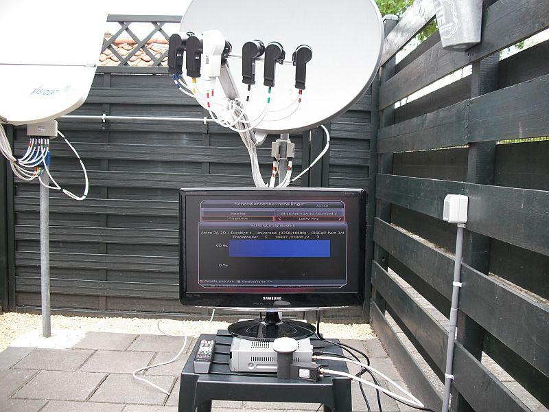

Seniorsatter Geplaatst: 25 mei 2013 Geplaatst: 25 mei 2013 Dank je wel, sprietje. En hier nog een foto als bewijs voor jouw stelling dat signaalsterkte niks zegt.De aangesloten LNB is een Inverto silver tech +/- 9 jaar oud. 1

Sprietje Geplaatst: 26 mei 2013 Geplaatst: 26 mei 2013 (aangepast) Beste Raphie Seniorsatter laat een foto zien waarbij de lnb aangesloten op tafel ligt. Op het scherm zie je een signaalsterkte van 90% en een signaalkwaliteit van 0%. Hiermee laat Seniorsatter dus zien dat je aan een waarde als “signaalsterkte” niets hebt. Het gaat om de signaalkwaliteit. Voor de meeste schotelbezitters die dus niet over goede meetapparatuur beschikken, is afstellen via je satellietontvanger en een monitor een prima optie, veel beter dan afstellen met een satellietblieper. Met de ontvanger naast de schotel kun je de signaalkwaliteit per transponder weergeven iets wat met een satellietblieper al helemaal niet kan. 26 mei 2013 aangepast door Sprietje

Drs. IJzerbout Geplaatst: 26 mei 2013 Geplaatst: 26 mei 2013 Beste Raphie Seniorsatter laat een foto zien waarbij de lnb aangesloten op tafel ligt. Op het scherm zie je een signaalsterkte van 90% en een signaalkwaliteit van 0%. Hiermee laat Seniorsatter dus zien dat je aan een waarde als “signaalsterkte” niets hebt. Het gaat om de signaalkwaliteit. Voor de meeste schotelbezitters die dus niet over goede meetapparatuur beschikken, is afstellen via je satellietontvanger en een monitor een prima optie, veel beter dan afstellen met een satellietblieper. Met de ontvanger naast de schotel kun je de signaalkwaliteit per transponder weergeven iets wat met een satellietblieper al helemaal niet kan. Tja...wat wil je bij een kabellengte van nog geen meter. Dit is geen goede praktijktest. Gebruik 20 meter coax en die 90% gaan al snel naar beneden tot "normale" waarden. Het is ook te wijten aan de LNC fabrikanten die veel L-band versterking na conversie in de LNC toepassen om zodoende de leek de indruk te geven dat de LNC geweldig veel presteerd door absurde signalstrength aanduidingen. “On ne voit bien qu´avec le cœur. L´essentiel est invisible pour les yeux”.
