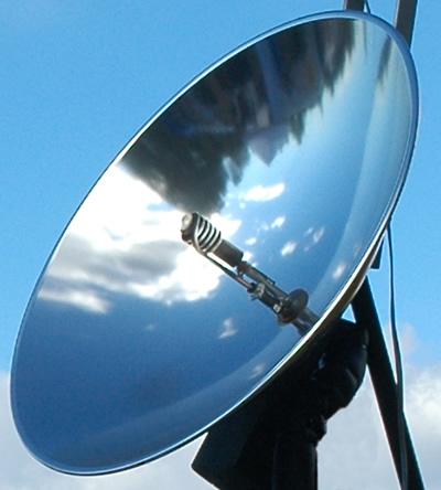

500 graden C in het brandpunt van de schotel? Dan zouden satellietschotels levensgevaarlijk zijn. Om
zulke hoge temperaturen te bereiken met een schotel moet je toch een spiegelend oppervlak hebben om de infrarood straling optimaal te concentreren zoals in de bijlage

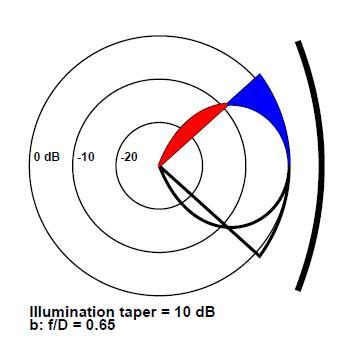

Een lnb heeft een bepaalde richtingskarakteristiek. Lnb’s voor offsetschotels hebben een f/D verhouding van 0,65, zie afb. 1. Daarmee wordt er voor gezorgd dat de lnb naar het schoteloppervlak kijkt en niet daarbuiten, zie afb. 2
Vaak klopt de kijkrichting van een lnb op een offsetschotel niet. Die moet gericht zijn op 40% van de
hoogte van de schotel om er voor te zorgen dat deze niet boven de schotel uitkijkt.

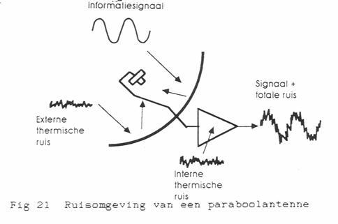

Kijkt een lnb te veel langs de schotel, dan wordt behalve het signaal van de satelliet, ook thermische ruis opgevangen.
In afb.3 is te zien dat een lnb te maken heeft met externe thermische ruis en interne thermische ruis. Dit
zijn storende factoren die er in de lnb uitgefilterd moeten worden. Het ene merk doet dit beter dan het andere.
Hoe warmer het is, des te meer thermische ruis er wordt opgevangen.
Thermische ruis kan zeker ook door een warme muur veroorzaakt worden, immers, schotels worden vaak tegen een muur geplaatst en als de lnb dan langs de schotel kijkt, pikt hij meteen veel thermische ruis op. Een schotel tegen een muur is dan ook geen ideale opstelling maar als de lnb goed op de schotel gericht is, valt het meestal wel mee.
