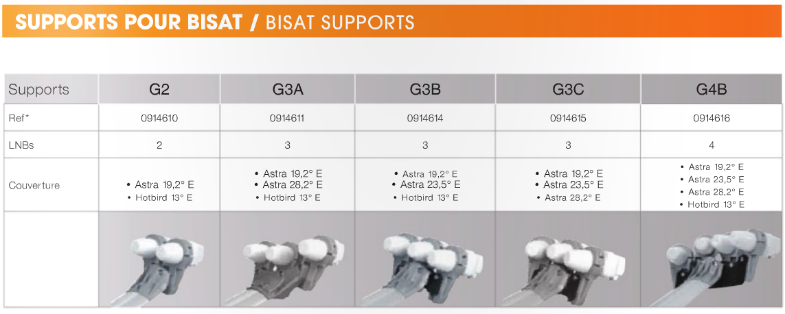

Hallo iedereen ik ben nieuw hier, maar ik heb volgens mij heel grondig gezocht. Dus mijn excuses als dit onderwerp al is behandeld. Ik heb op mijn Visiosat een B5 steun gezet zodat ik nu 4 satellieten kan ontvangen. Dat alles  gaat goed op de Hotbird, Astra 1 en Astra 2. Maar op Astra 3 ontbreekt er signaal op verschillende transponders. Het geke is dat ik b.v. wel omroep Friesland ontvang, Maar op de transponder 12344Mhz waar de Nederlandse zenders moeten zitten heb ik totaal geen ontvangs. Ik snap er ondertussen helemaal niks meer van. Heeft iemand een oplossing die mij zou kunnen helpen.

 Dat is nu net het gekke. Alles staat goed alleen heb ik op verschillende transponders 0 uitslag. Totaal geen ontvangst. Ik heb op de binneste satellieten 19,2 en 23,5 gr twee alps LNB's zou het kunnen   dat ik de LNB van Astra 3 moet vervangen voor een gewone i.v.m. de opening van de LNB.

Wat voor type lnbs heb je. Ik heb bij enkele visiosats met quad lnbs mbv een staalkabeltje de beugel moeten ondersteunen omdat hij iets te ver doorhangt ivm gewicht. Daarna was het probleem met enkele transponders op de a3 verholpen.

Ik gebruik single LNB's. Maar misschien is het een idee om hem even goed te versterken.

Nee ik ben niet van plan om er een versterker tussen te zetten. Ik bedoelde het versterken van de arm waar de lnb's aan gemonteerd zijn.
