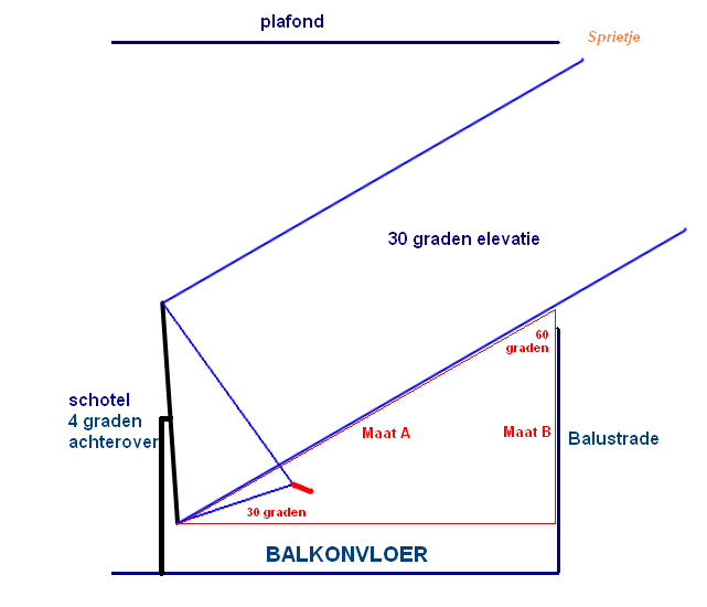

En voor alle duidelijkheid, de onderkant van de schotel dient op een afstand van ongeveer 2 keer de hoogte van het obstakel te staan. Obstakel hoogte is het verschil tussen de onderkant van de schotel en de bovenkant van het muurtje.

De meeste signalen van de vier bekende satellieten komen onder een invalshoek van ongeveer 30 graden binnen.
Als de schotel achter een muurtje staat zoals bijv. ook op een balcon, dan moet de afstand gemeten vanaf de onderzijde van je schotel tot aan de bovenzijde van het muurtje (maat A) 2x zo groot zijn als de hoogte van het muurtje t.o.v. de onderzijde van de schotel (maat B)   ......Pfffff   :crazy:  :crazy:  :crazy:  :crazy:
