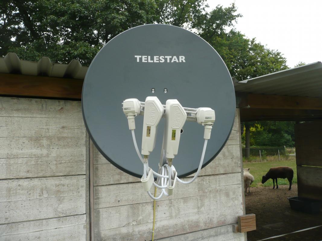

Ik ben net terug van vakantie en heb mijn Telestar Profirapid 85 op de schapenstal geprobeerd af te regelen.
Op Astra 1 afgeregeld, ging prima. Gelijk waren Astra 2 en Hotbird afgeregeld dmv de gefixeerde multi-feed.
Maar tot mijn grote verbazing kwam Astra 2 niet door????
Ter indicatie de Topfield 7710PVR waarden (topfield op uitgang spaun switch):
Astra 1 Niveau 90% en Kwaliteit 99%
Astra 2 Niveau 98% en Kwaliteit 86%
Astra 3 Niveau 71% en Kwaliteit 0%
Hotbird Niveau 99% en Kwaliteit 94%
Topfield direct op twin ALPS LNB Astra 3: Niveau 73% en Kwaliteit 0%
Graag hulp
Dank
Olaf
Beste,
Transponder??? Ik heb via het menu Installatie/LNB gebruikt waarbij ik de verschillende satellieten kan selecteren
Alle LNB's zijn Alps, zie foto
groeten
Olaf

Het is me gelukt, het blijkt (ik denk) dat standaard op de Installatie/LNB pagina niet de juiste transponder gegevens staan.
Na het manueel laden van TV zeeland, werkte het prima met goed signaal. Na zenders automatisch op Astra3 laden had ik goed beeld op de TV Vlaanderen HD zenders. Echter geen beeld op de Nederlandse HD zenders
Ik weet niet hoe dit komt, beide kaarten in zelfde Powercam Pro gestopt. T Vlaanderen werkt wel en Nederlandse HD RTLs niet
Iemand suggesties
