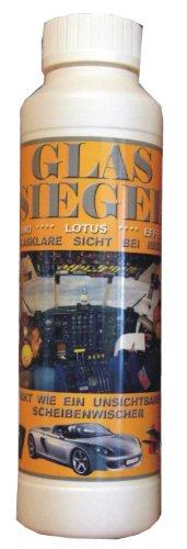

M_Z Geplaatst: 31 juli 2013 Geplaatst: 31 juli 2013 Op de nieuwste Astra2Connect schotel kun je via de Ka-band internetten, en tegelijkertijd ook met een extra beugeltje Astra 1 en Astra 3 ontvangen. Een mooi systeem voor mensen die geen ADSL of Kabel internet kunnen krijgen (buitengebieden, vaste campingplaatsen, calamiteiten, back-up enz.) Maar de schotelantenne die bij deze set geleverd wordt, is erg grof van structuur (het spuitwerk) en mij viel dan ook op dat bij een flinke regenbui de regendruppels veel meer op de schotel blijven 'plakken'. Op onderstaande foto's zie je de oude Ku-band schotel beneden en de nieuwe Gilat schotel boven. Zie hierbij enkele High-res foto's: https://www.dropbox.com/s/dz2krr1n2hrt71p/2013-07-30%2008.46.21.jpg https://www.dropbox.com/s/bcwna0silh0tq5h/2013-07-30%2008.46.13.jpg https://www.dropbox.com/s/tfg4pm39we1wl1c/2013-07-30%2008.46.08.jpg Het lijkt me dat dit toch invloed heeft op de ontvangst, en dat blijkt ook want bij het afregelen kreeg ik pas een lock nadat ik de schotel afzeemde, terwijl ik de schotel niet meer verdraaid heb. Triax schotels, Telestar/Technisat schotels, en zelfs low-cost schotels, ze zijn allemaal zo glad als een spiegeltje. Is dat inderdaad een probleem dat Gilat zou moeten erkennen ? Ik dacht dat dit toch zeer professionele schotelmakers zijn ? En zou volgende 'wondermiddel' een oplossing kunnen zijn ? Glas-Siegel mit Nano & Lotus Effekt aus TV Werbung 250ml M_Z

De_Perre Geplaatst: 31 juli 2013 Geplaatst: 31 juli 2013 glas-siegel zal wel werken op autoruiten, maar waarschijnlijk staat er wel een waarschuwing op om dit niet op de autolak te morsen. Dus lijkt het me geen goed idee om dit op een gelakt schotel te gaan doen. [Vu+ Solo4K] - [VTi 13.x] [TVV Basic+] - [CD TopHD]Ik vind het nieuwe overzicht met ongelezen topics in een tijdslijn maar niks...
moonchild Geplaatst: 1 augustus 2013 Geplaatst: 1 augustus 2013 Als je geen druppels wilt dan moet je zeker geen was of ander spul erop smeren. De schotel met 1000 of 2000 grid opschuren zal wel tegen druppels helpen, kijk maar naar een oude doffe auto Nederlands Transplantatie Verbond adviseerd: draag geen fietshelm! VU+ Duo 4K SE BT met openpli 8.2
