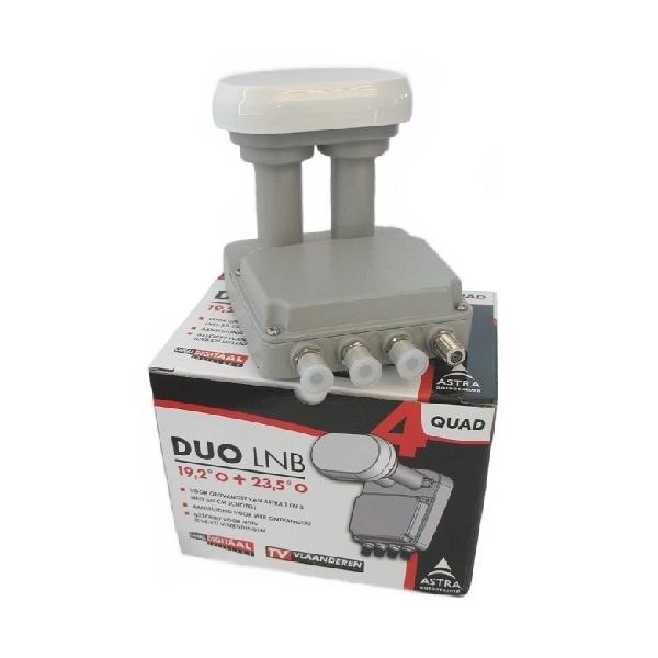

Beste Alex1970
Dat zie je verkeerd.
Een duo-lnb is ontwikkeld omdat op schotels kleiner dan 85cm breed geen twee losse lnb’s passen. Ze
kunnen dan niet dicht genoeg tegen elkaar gezet worden. Vandaar dat de feedhorns van de duo-lnb’s ook in elkaar overvloeien, zie bijlage.
Je zou alleen losse lnb's kunnen nemen als je smalle lnb’s zou gebruiken maar daar wordt je weer niet vrolijk van als het regent.

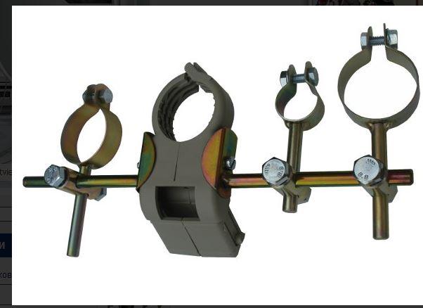

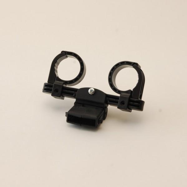

Spijtig dat ik de Russische Triax mutifeed niet vind(zelf maken),dan maar die dubbele houder.
Nu werk ik met afzonderlijke lnb's,als tvv kuren heeft koop ik een gevoeligere lnb en niet de zoveelste duo,triple of quatrobloc(een modeverschijnsel)
