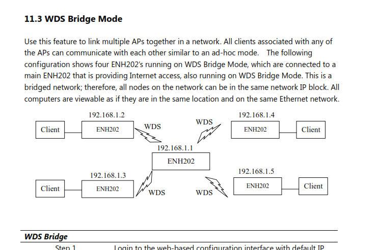

Nu heb ik even gekeken wat die enh202 eigenlijk is... en in de handleiding zag ik op pagina 73 wat je bedoelt.
Maar dan moet je er nog een kopen volgens mij...
http://www.engeniustech.com/resources/ENH202_Usermanual_v.1.0.pdf

Ja, daar is niets mis mee denk ik...
Ik heb nog wat verder gezocht hoe dat zou moeten...
en op een Zweedse site vond ik hoe he dit doet...
1. Zoek de MAC adressen op van beide accesspoints
2. Configureer accesspoint 1: kies bridge mode of WDS bridge of gewoon WDS (afhankelijk van merk en type van je apparatuur)
2.1. In accesspoint 1 zet je het mac adress van accesspoint 2. -  En in AP 2 zet je het mac adres van AP1.
3. Start je netwerk  en kijk of je een ip adres krijgt op je computer...
dit zou moeten werken....  ik kan het zelf thuis niet testen omdat ik slechts 1 accesspoint heb.
