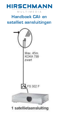

Sprietje Geplaatst: 19 augustus 2013 Geplaatst: 19 augustus 2013 Hirschmann geeft in hun instructies aan dat je voor buiten de zwarte Koka 799 moet gebruiken, zie bijlage. Maar in Nederland kan het ook wel met de witte.

jomarini Geplaatst: 19 augustus 2013 Auteur Geplaatst: 19 augustus 2013 Sprietje bedank voor de bijlage, vGPN. het gaat mij niet om de tyrap bandjes. Het gaat mij om de coax kabel dat deze een jaar of 10 mee gaat. Ik ga voor de zwarte uitvoering van Hirschmann koka 799. bedank voor de antwoorden.
