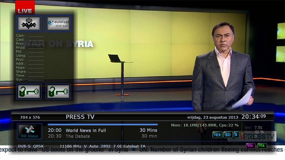

Matthijs Geplaatst: 23 augustus 2013 Geplaatst: 23 augustus 2013 (aangepast) Zelfs nog goede ontvangst op 7 graden oost met een Digidish 45 cm schotel (zie bijlage) 23 augustus 2013 aangepast door Matthijs Gigablue UHD Trio 4k met OpenATV 7.1 / Octagon SF8008 met OpenATV 6.4 Imperial DABman i150, DAB+, FM, Internetradio Visiosat Big Bisat / Triax 64cm met: 42 * 39 * 36 * 33 * 28.5 * 23.5 * 19.2 * 16 * 13 * 10 * 9 * 4.8 * 3 gr oost / 1 gr west
dogeatdog Geplaatst: 1 september 2013 Auteur Geplaatst: 1 september 2013 Ik heb gister eindelijk iemand zo gek gekregen dat hij mij wilde helpen. maar tot mijn verdriet kon ik niets vinden. op 26E kreeg ik maar 30% kwaliteit. op 7E kreeg ik PressTV als radio zender. en 11W die vond ik met geen mogelijkheid. nu heb ik mijn schotel weer op 7E gericht, maar wat doe ik dan niet goed met het zoeken naar de zender? Ik gebruik de instellingen zoals 'Kings of Sat' hem aangeeft.
