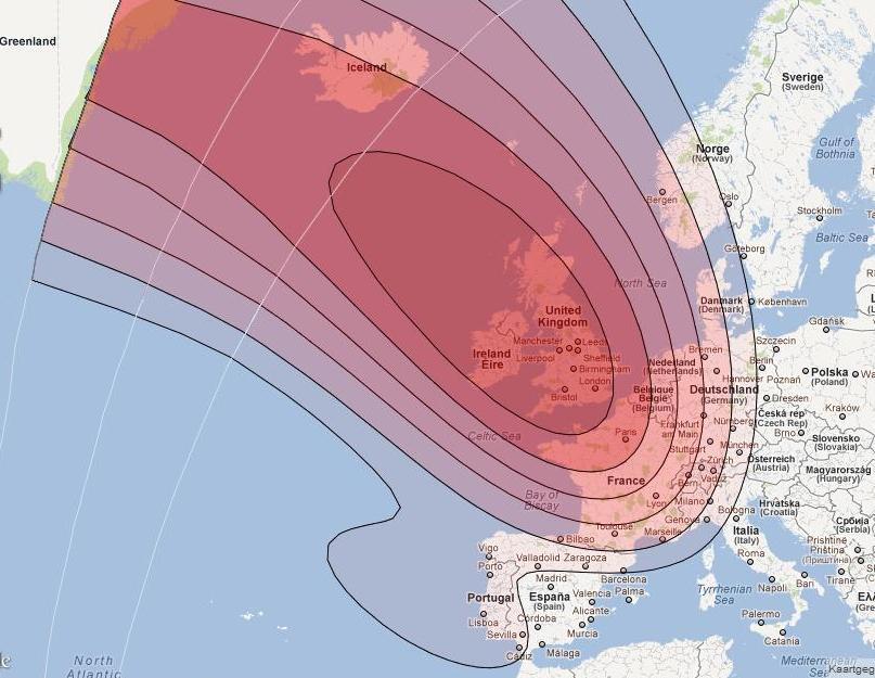

De Engelse zenders zoals BBC, ITV, Channel 4 enz. worden momenteel uitgezonden door de tijdelijke Astra 1N satelliet die eigenlijk zo snel mogelijk naar positie 19,2 oost moet verhuizen.
Om op dit moment in Torun (onder Gdansk) de Astra 1N te kunnen ontvangen, moet je al een hele grote schotel hebben. Ik schat zo’n 175cm, zie bijlage.
De lancering van de Astra 2E die de zenders van de Astra 1N gaat overnemen, staat gepland op 29 sept., over 3 dagen dus.
Deze satelliet heeft een nog strakkere beam dan de Astra 1N op dit moment heeft en is hetzelfde als de beam van de Astra 2F die al sinds eind vorig jaar in bedrijf is.
Zoals ik in een vorig bericht al schreef, verwacht ik dat je daar een 200-250cm schotel voor nodig te
hebben in Torun.
