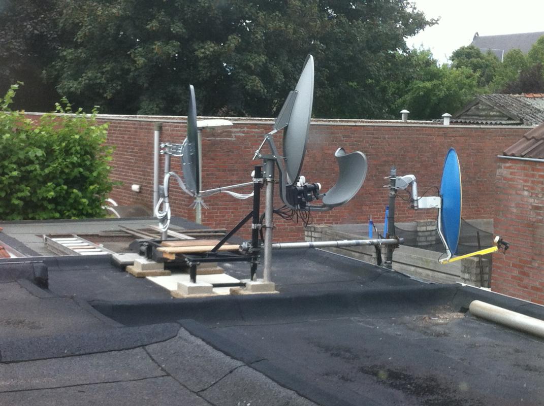

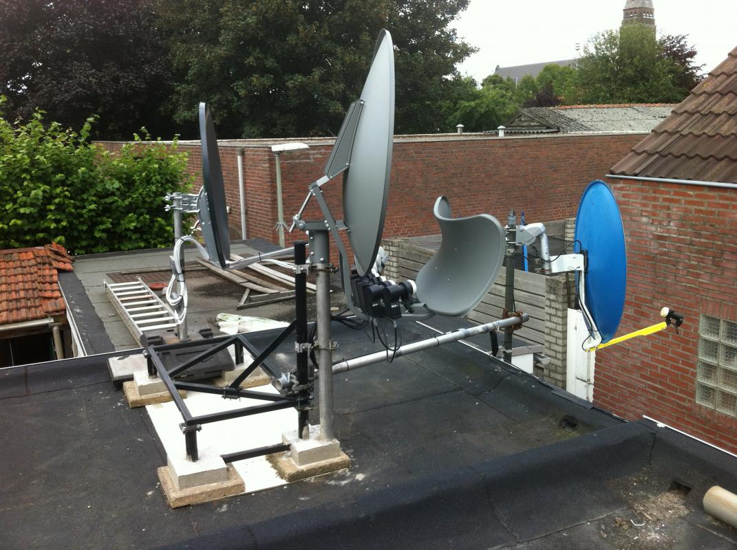

niks beter als de inverto black ultra
heb er hier totaal nu 13 op mijn schotels  (4 op een triax 88)(8 op een t90) (1 op een draaibare met motor)zitten en zijn perfect en nooit problemen
vorige week nog een mti getest erop maar was niet zo goed als de inverto

Niet om het een of ander maar zijn vraag is niet om hier je schotels te showen...
Hij vraagt waar de waarde db voor staat, weet zelf het antwoord niet, maar iemand zal het wel weten hier. :)
