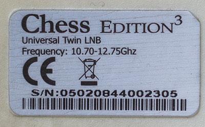

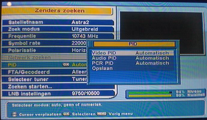

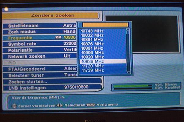

SjongeJonge Geplaatst: 24 september 2013 Auteur Geplaatst: 24 september 2013 helaas heb ik de 4-7 nog niet kunnen pakken. Ik heb 3 fotoos gemaakt. 2 van de tuner 1 van de LNB, misschien maakt dit de situatie duidelijker. Maar het is alweer zo lang geleden dat ik een foto heb geplaatst dat ik niet meer weet hoe dat moet. Ik heb nl geen web plek om ze te stallen en en "foto plaatsen" in zoek levert geen antwoord op! Topfield 4000PVR, 82 * 72 cmOffsetschotel, 1 LNB, Daewoo buis tv. Schotel op Astra2 gericht. DVB-T via verlopen Digitenne.

SjongeJonge Geplaatst: 24 september 2013 Auteur Geplaatst: 24 september 2013 (aangepast) @Seniorsatter Dat helpt! dus hier de beelden: 1- beperkte hoeveelheid zenders2- is lnb juist ingesteld? Mijn lnb is 10.7-12.75 ghz 24 september 2013 aangepast door SjongeJonge Topfield 4000PVR, 82 * 72 cmOffsetschotel, 1 LNB, Daewoo buis tv. Schotel op Astra2 gericht. DVB-T via verlopen Digitenne.
Moderator ceesv Geplaatst: 24 september 2013 Moderator Geplaatst: 24 september 2013 De transponder waar de gewenste zender op uitzend staat niet in je transponder lijst. Die zal je eerst moeten toevoegen. De gegevens van de transponder staan hierboven in posting #6 van Jean-Claude. De LNB is goed geconfigureerd in je ontvanger, daar hoef je niets aan te veranderen. Op de Canaldigitaal fastscan HD lijst zit deze zender op plaats 322 Gaat niet bestaat niet! 65" 4-K OLED, Vu+ Duo 4K SE BT, Vu+ Solo 4K, Rebox-8500, Rebox-8000, Wavefrontier T-90, Satlook Digital NIT, Megasat HD5 Combo Gebruik je een advertentie blocker? Maak dan een uitzondering voor onze website. Zonder advertentie (inkomsten) kan deze site niet voortbestaan.
SjongeJonge Geplaatst: 24 september 2013 Auteur Geplaatst: 24 september 2013 De transponder waar de gewenste zender op uitzend staat niet in je transponder lijst. Die zal je eerst moeten toevoegen. Op de Canaldigitaal fastscan HD lijst zit deze zender op plaats 322 dat toevoegen is juist het probleem, hoe gaat dat? more4, e4 en film4. heb ik wel al Topfield 4000PVR, 82 * 72 cmOffsetschotel, 1 LNB, Daewoo buis tv. Schotel op Astra2 gericht. DVB-T via verlopen Digitenne.
Moderator ceesv Geplaatst: 24 september 2013 Moderator Geplaatst: 24 september 2013 Die zitten op een andere transponder. Op deze transponder zit alleen nog Channel 4 HD. Voor het toevoegen van een transponder aan je transponder lijst kan je het beste even je gebruiksaanwijzing doorlezen, ik ken je ontvanger niet. Je zal moeten kijken naar de optie "Transponder toevoegen" De gegevens van de transponder zijn hier je al herhaaldelijk meegedeeld. Nogmaals, ten overvloede... 28.2°E Astra 2F 11127.00 V DVB-S QPSK 22000 5/6 Gaat niet bestaat niet! 65" 4-K OLED, Vu+ Duo 4K SE BT, Vu+ Solo 4K, Rebox-8500, Rebox-8000, Wavefrontier T-90, Satlook Digital NIT, Megasat HD5 Combo Gebruik je een advertentie blocker? Maak dan een uitzondering voor onze website. Zonder advertentie (inkomsten) kan deze site niet voortbestaan.
