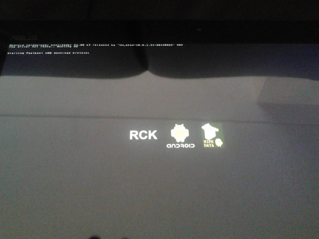

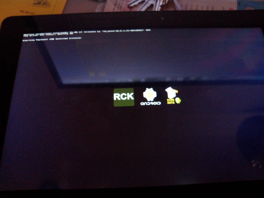

Precies,en dat werkt dus niet ;)
Probleem is dus dat die reset geblokkeerd wordt door iets.
Dat moet helemaal niet kunnen eigenlijk.
Hier is het de power toets samen met de volumeDOWN toets.
dan kom je in bovengetoond scherm,en moet je voor optie 3 (rechts) kiezen.
Normaal kom je dan idd in de recovery...
Hier gaat 't recovery scherm na een halve seconde weer weg en start ie alsnog normaal op.

het figuur wat in .4 genoemd wordt zie ik ook wanneer ik RCK selecteer.
Denk dat de situatie op dat ogenblik hetzelfde is.
Punt 5 en verder werkt helaas niet.

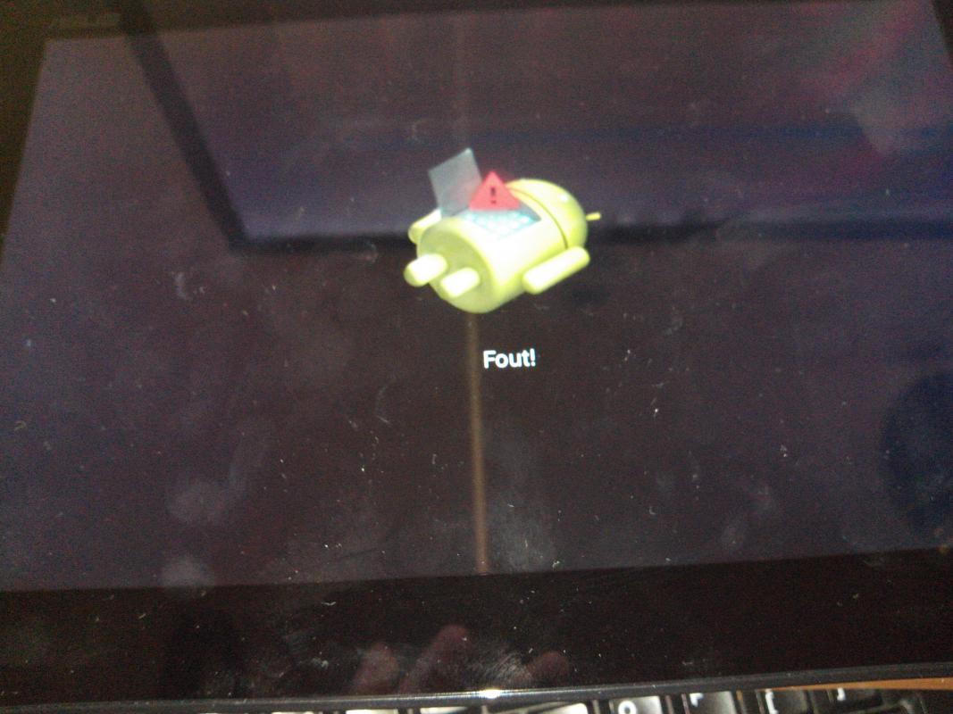

Wissen kiezen kan wel,
Maar hij doet het gewoon niet.
Hij geeft wel aan dat ie gaat wissen maar doet het niet.
Normaal duurt dat ook wel een paar minuten
Maar hij is met twee tellen al weer aan het opstarten.
