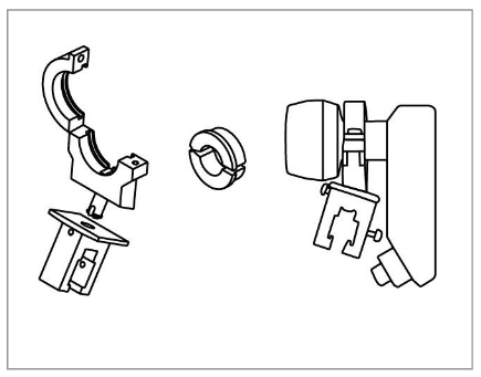

Sprietje Geplaatst: 21 september 2013 Geplaatst: 21 september 2013 Beste FalconerThe Allereerst iets over de lnb-houders. Of je een lnb-houder hebt voor een T55 of een T90 kun je zien aan het opschrift van de houder. Inbijgevoegde foto zie je een houder van een T55. De houders moeten met de borgschroef van de rail aan de achterzijde zitten, zie bijlage 2. Je schrijft dat je de Astra 19, 23 en 28 wilt ontvangen. De lnb die dan met de aansluitingen tegen de steun zit is dan de Astra 28,2-lnb. Die moet dus op de foto gezien iets naar rechts opschuiven.Dan wat betreft de afstellingen van je schotel. Ik heb eerst de coördinaten omgezet naar decimale coördinaten. Dat kun je met de calculator doen op deze site: http://www.eclecticsite.be/calc/decdec.htm 44°57'20’’N’’ 0°40'18’’E = 44,9555N, 0,6716E Dat heb ik ingevuld in de Satlex calculator.Ik neem aan dat je dat zelf ook zo gedaan hebt.Je krijgt dan deze berekening:http://www.***geen-reclame***/nl/wavefrontier_calc-params.html?satlo_east=28.2&user_satlo_east=&user_satlo_east_dir=E&satlo_west=19.2&user_satlo_west=&user_satlo_west_dir=E&location=&la=44.9555&lo=0.6716&country_code=frHierin zie je dat de elevatie van de T90 op 33,43 graden moet staan en de skew van de schotel op 107,93, ofwel 17,93 graden scheef moet staan. Verder moet de Astra 28,2 op L-4.8 staan. Het valt op dat de lnb van de Astra 19,2 op R4.5 staat, dus minder ver naar buiten staat. Hier heb je waarschijnlijk voldoende ruimte. Je kunt als eerste eens proberen de zaak zo op te schuiven, dat beide lnb’s even ver naar buiten staan.Hiertoe vul je een denkbeeldige satelliet in die oostelijker staat van de 28,2.Ik heb 28.47 ingevuld, zie:http://www.***geen-reclame***/nl/wavefrontier_calc-params.html?satlo_east=&user_satlo_east=28.47&user_satlo_east_dir=E&satlo_west=19.2&user_satlo_west=&user_satlo_west_dir=E&location=&la=44.9555&lo=0.6716&country_code=frJe ziet dan dat de lnb van de Astra 28,2 dan op L-4.7 moet staan en de lnb van de Astra 19,2 op R4.7. Ze staan dan precies allebei even ver naar buiten toe. Misschien dat je nu net voldoende ruimte hebt om de Inverto Black Ultra Quad te kunnen monteren. Levert dit te weinig ruimtewinst op, dan zul je de lnb een stuk verder naar buiten moeten verplaatsen door zuidelijker van de Astra 19,2 een denkbeeldige satelliet in te vullen. Nog even verder kijken naar de gegevens in de tweede berekening: Je ziet dat de elevatie op 33,38 graden ingesteld moet worden, 0,05 graden minder dan in de eersteberekening en dat de skew van de schotel nu 108,06 moet zijn, ofwel 0,13 graden schuiner dan in de eerste berekening. Dit zijn natuurlijk minimale verschillen maar als je de lnb naar de andere zijde van de steun moet brengen, worden de verschillen een heel stuk groter. Veel succes met het afstellen van je T90.

FalconerThe Geplaatst: 21 september 2013 Auteur Geplaatst: 21 september 2013 Beste Skaak(k) Dat schreef ik toch in bericht 10 dat de houders niet goed zaten, zelfs met een foto en een tekening er bij. Ik ga morgen alles even omdraaien en dan kijken of er nog altijd een probleem is, voor zover bedankt!
FalconerThe Geplaatst: 24 september 2013 Auteur Geplaatst: 24 september 2013 Ik vraag me toch af heb je ooit wel goede ontvangst gehad met omgedraaide houders en klemmen want de lnb hoek daar klopt geen moer van, je ''kijkt'' te veel naar boven. Het is een nieuwe installatie en de houders waren alleen als test geplaatst, nu klopt er wel een moer van en nog altijd kan ik de kabels niet kwijt. Zonder trukjes is deze combinatie dus inderdaad niet compatibel. Was dus niet een erg goede tip, lol.
