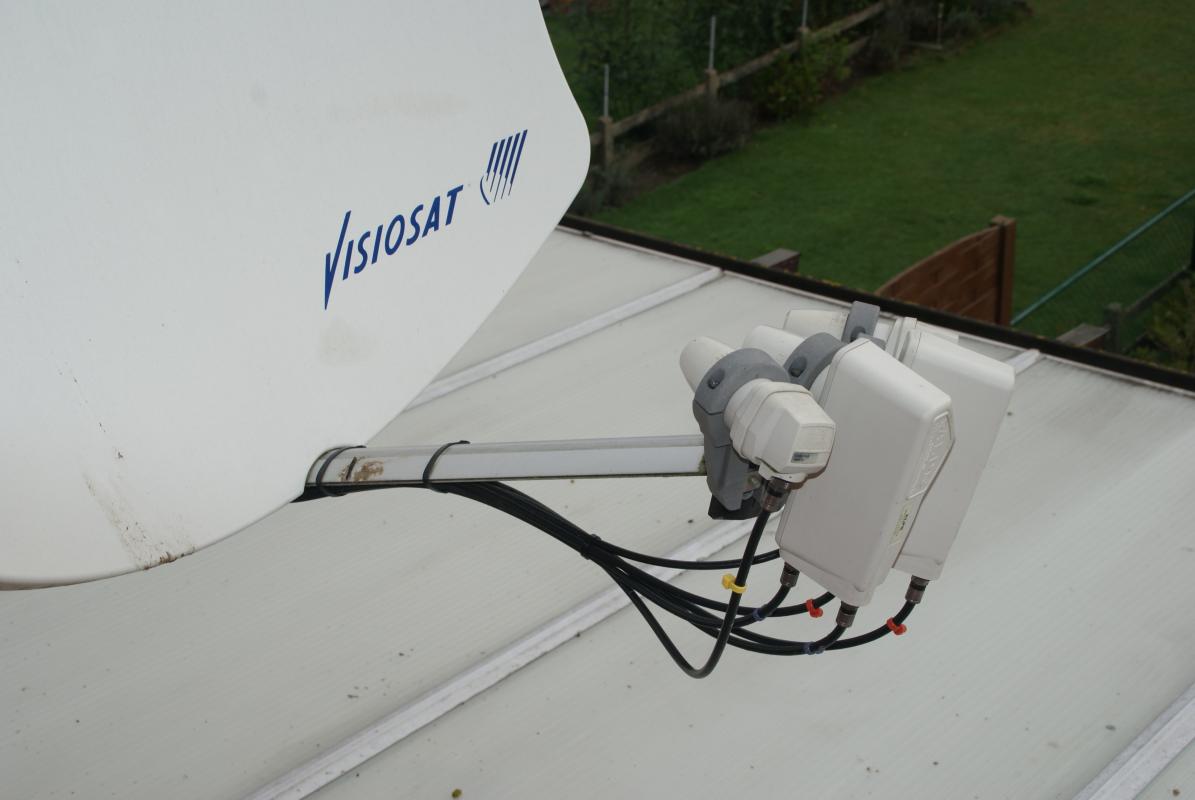

Beste mensen,
ik zou graag een betere ontvangst krijgen met mijn 4g visiosatschotel.
De astra,s hebben rond de 76% en hotbird 63% ,het rare is dat ik ook badr 3   26e en eurobird 1  28.5 kan ontvangen.

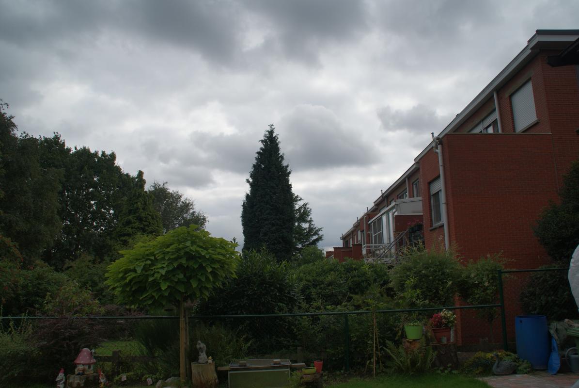

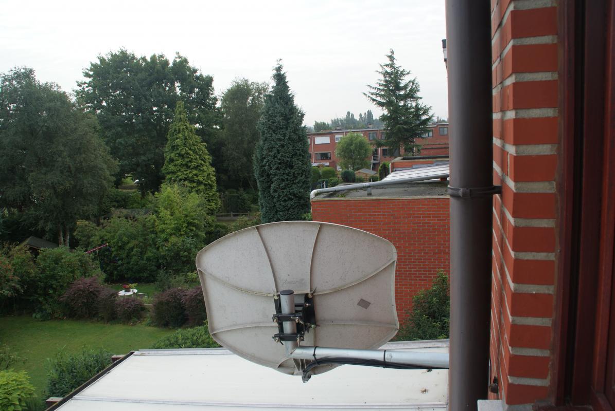

Mijn schotel is tegen de zijgevel bevestigd en als je met de dishpointer gaat kijken dan zou hotbird op een rechte lijn naast de
gevel gericht staan.
Als je met de dishpointer gaat kijken voor de astra,s dan zou 6 huizen verder een hindernis van 25 meter hoog staan alhoewel
er alleen maar bomen staan die zeker niet zo hoog zijn.
De schotel hangt boven de veranda wat op zich al niet gemakkelijk is om op te staan.
Nu ben ik aan het overwegen om mijn schotel in de tuin te plaatsen om er het beste aan te kunnen werken.
Ik ben dan terug gaan kijken op de dishpointer maar die geeft hetzelfde aan als tegen de zijgevel.
Op het plattedak zelf is geen optie omdat het een geisoleerd dak is en zou wel eens kunnen doordrukken als ik daar mijn schotel zou plaatsen.
Ik voeg hier enkele fotos bij zodat je een overzicht krijgt,de eerste foto is genomen waar de schotel misschien zou komen
met het zicht naar de satellieten toe

Beste PATATJE
Ik denk dat jij Dishpointer verkeerd begrijpt.
Als je met dat rode ballonnetje naar het obstakel gaat 6 huizen verder, dan wordt de maximale hoogte aangegeven dat dat obstakel mag zijn voor de betreffende satelliet, niet de hoogte van het obstakel.

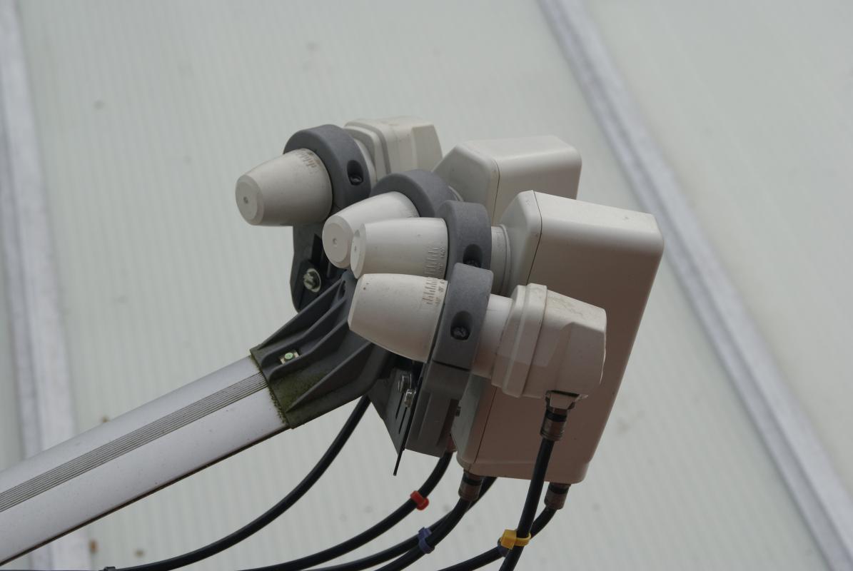

Verder heb ik ook de indruk dat de hoogte van de lnb’s niet juist staan afgesteld.
De vier satellieten staan in een ronde boog aan de Clarkebelt, dan moeten de lnb’s ook in een ronde boog staat maar dan omlaag gericht vanwege de reflectie tegen de schotel.
Jou lnb’s staan zeker niet in een holle boog en daarom dus ook niet optimaal afgesteld, zie bijlage.

Ik ben eens gaan kijken naar mijn lnbs en inderdaad ze staan niet juist, de 19.2 lnb stond niet op het nul punt afgesteld.
de lnb 19.2 heb ik nu op het nul punt gezet en een aparte coaxkabel aangesloten,de andere lnbs zijn niet aangesloten.

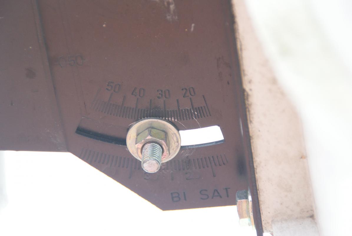

de elevation hoek staat op 29.7 zoals de dishpointer aangeeft maar alles blijft hetzelfde aan geven zoals op het vorige bericht aangegeven

Ik ben vanmorgen terug begonnen met juist uitrichten van de schotel met de diseqc-switch er tussen en het is eindelijk gelukt.
De lnbs stonden niet juist en ik heb de schotel nog een klein beetje moeten draaien.
De transponders frequentie komen  overeen met de satelliet.
