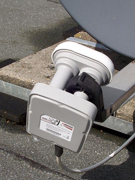

hvrossum Geplaatst: 5 oktober 2013 Auteur Geplaatst: 5 oktober 2013 (aangepast) De LNB die ik heb is :CanalDigitaal Duo Twin LNB (Merk Inverto / Hirschmann) ***Commerciële link verwijderd**** 5 oktober 2013 aangepast door ceesv
satencom Geplaatst: 5 oktober 2013 Geplaatst: 5 oktober 2013 Met een duo-lnb van CanalDigitaal heb je tegelijkertijd geen ontvangst op 19.2 en de 13 hoe je daar bij komt dat weet ik niet, dat beteken in ieder geval dat de schotel niet goed staat uitgericht , en jou Diseqc instelling staat ook niet goed ,voor de 19,2 op 1/2 en de 23,5 op 2/2 a)Disable: without DiSEqC. b)1/2, 2/2: two ports DiSEqCc)1/4, 2/4, 3/4, 4/ 4: 4 ports DiSEqCd)1/8, 2/8 8/8: 8 ports DiSEqCe)1/16, 2/16.16/16: 16 ports DiSEqC Volgens de wet van Bartjens moet het kunnen En met de vriendelijke groeten Hendrik En Is je Probleem opgelost? Help anderen door te vertellen hoe je dat hebt gedaan.
smetje limb.BE Geplaatst: 5 oktober 2013 Geplaatst: 5 oktober 2013 De LNB die ik heb is :CanalDigitaal Duo Twin LNB (Merk Inverto / Hirschmann) ***Commerciële link verwijderd**** stel jou lnb zo eens in astra 1 in je houder zoals afbeelding en dan richt je hem maar uit tot je vb beeld hebt op bvn moet toch lukken he Db. 900UHD 2X. 4x twin lnb 1x bosat 1.50m .Dreambox 7020hd v2 . Dreambox 800 Db 8000 1x. Db 800se Db 2X 500HD Sab unix triple 2x. Xsarius Galaxy 4K. Gigablue trio. Gigablue Quad Plus. Zgemma H7 Cabel en Sat Samsung UE65MU7070 4K Ultra HD Smart LED Samsung UE46F6650SSXXN led 1x LG 60"lb 870v
