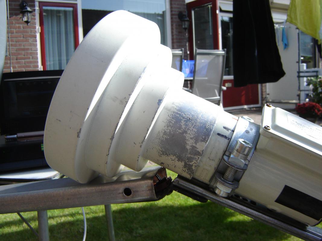

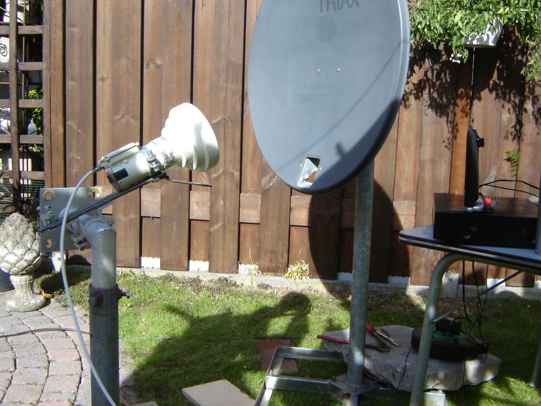

N.a.v. de vraag vanb Timmysat http://www.sat4all.com/forums/topic/335642-iemand-ervaring-met-ontvangst-express-am44/ heb ik de lnb voor circulaire C-band ontvangst van mijn 120 Fibo afgehaald en vanavond in de tuin op een Triax (85 cm br 95 cm h) geplaatst wel met een geleende (dankje PaulvR) trechterfeedhoorn.

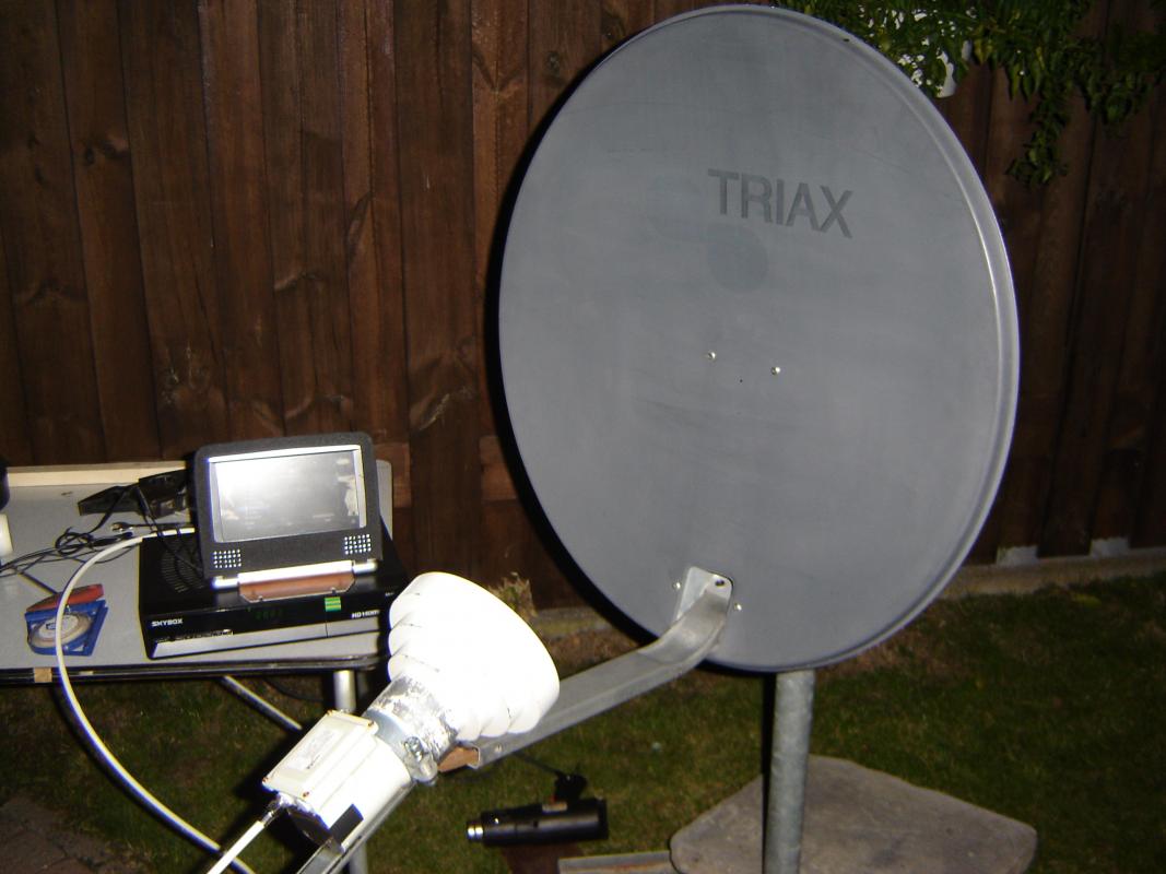

Schotel eerst met een KU lnb uitgericht op 11 west , daarna de C-band lnb op een lade rail , teneinde makkelijk de focus te verstellen , aan de schotelarm gemonteerd en aangesloten op de SKYBOX S9HD
TP 3663 kwam binnen met 83% sign bij kwal. wisselend van 32 tot 44 (laatste meting op 120 Fibo 85% sign kwal. 42-49)

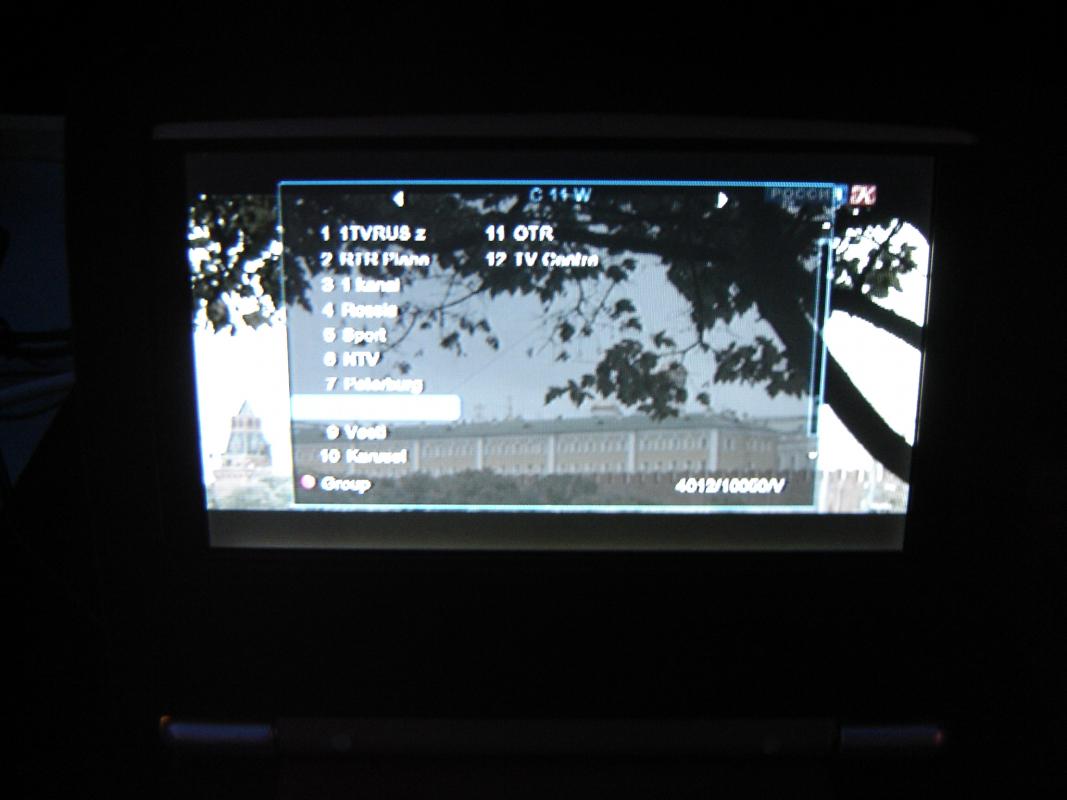

TP 4012 kwam binnen met 84% sign bij kwal. wisselend van 74 tot 77 (laatste meting op 120 Fibo 84% sign kwal. 85 )
Op beide transponders storingsvrij beeld op alle kanalen .

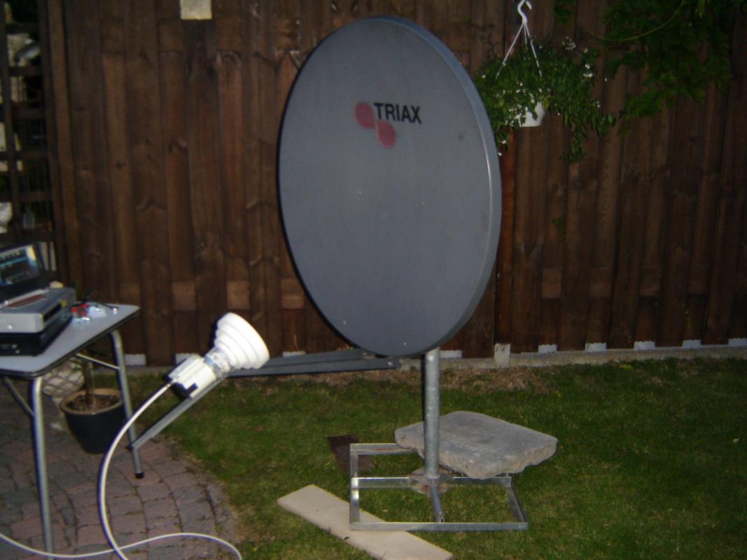

Omdat ik toch bezig was , ook maar de Triax TDS64 van zolder gehaald , op 11 west met KU gericht en daarna het C-spul aan gemonteerd .
TP 4012 kwam binnen met 85% sign bij kwal. wisselend van 37 tot 51  op alle kanalen beeld .

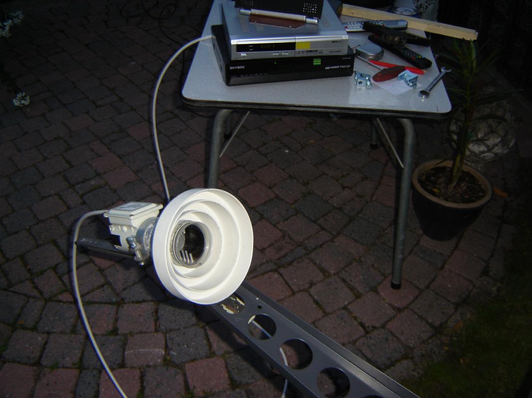

Alleen met de TDS 64 verder gegaan  . TP 3663 kwam er niet mee binnen . Op TP 4012 blokvrij beeld .
Omdat de trechterhoorn tegen de lnb arm kwam bij het verder vanaf de schotel stellen , hoopte ik door hem nog verder achteruit te schuiven , meer signaal te krijgen .
Immers , dichter naar de schotel toe , verzwakte het signaal . Hiervoor heb ik de lnb op een apart "statief" gezet en de lnb arm van de Triax verwijderd .
Helaas zonder het gewenste resultaat , meer als op de arm leverde het niet op .
Na terug plaatsen van de arm ook nog een poging gedaan op Eutelsat 5 west A , echter zonder resultaat .
