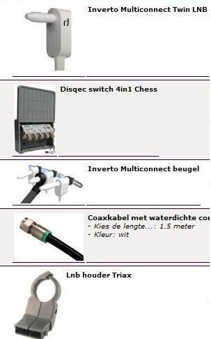

@Eduard07..   Foutje.. Zijn nu 'Black Multiconnect' Dielectric Twin 23mm LNB , van Inverto..
                        Is dat familie van de 'Multiconnect' of van de 'Inverto Black Ultra'...
                        Voor de zekerheid doe ik er een plaatje bij..
Multiconnect is multiconnect, met die supersmalle snuit erop. Alleen die garandeert al instabiele ontvangst. Los van de kans op scheuren aan de onderkant van de snuit.Ze zijn echt af te raden.
Ik heb Alps-twins erop. Die hebben ook een smallere snuit dan de standaard-kop maar wel duidelijk breder, en zijn beproefde kwaliteits-lnb's voor op een rail van een kleinere schotel.Ze zijn namelijk smal genoeg om tegen elkaar aan te zetten om Astra 1 en 3 zo maximaal mogelijk te ontvangen. En bij regen en sneeuw vallen ze niet snel uit.
Trouwens, met die Technisat heb je wel een kwaliteitsontvanger. De gevoeligheid ervan bij zwakkere signalen wordt door hobbyisten geprezen.
Je doet hem eigenlijk tekort door aan de ontvangstkant nu geen materiaal te gebruiken van optimale kwaliteit

@ Eduard07. Nu heb ik hetzelfde signaal met deze MC's als voordien met 'HQ twin ' LNB's...
Die waren alleen op een betere rails bevestigd... Die inverto rails is een drama..

Uiteraard moet al het materiaal goed zijn. De kwaliteit van de rail is daarom ook belangrijk. Ook het feit, dat je hem kunt kantelen, zoals bij de originele Triax-rail. Daardoor kun je de signalen optimaliseren.
Maar de arm zit bij jou toch ook niet correct aan de schotel, zei je?
HQ-lnb's presteren minder dan andere merken. Maar die hebben ook nog een bredere kop erop van 40 mm. Dan kun je bij Astra 1 en 3 dus nooit finetunen vanwege de breedte van die koppen en de schotelmaat van de Triax78. Dat kost echt signaal.
Bij Astra 2 en Hotbird op de rail heb je dat probleem dan minder, omdat die nog enige schuifruimte hebben op de rail vanwege hun sat-posities.
Op de rail van een Triax88 heb je meer manoeuvreerruimte om fine te tunen. Die schotel is veel breder dan de Triax78.

@Eduard07.  De arm zit misschien 'op-zijn-kop' , vrijdag komt de expert om de aansluitingen en uitrichting na te lopen...
                      De Inverto rail is in ieder geval klasse "bagger" ; die is niet strak vast te zetten. Eén musje op het uiteinde
                      en je kan alles opnieuw instellen !

@ Eduard07. Het weer zat niet mee... Net is de expert geweest... 'Kranten' koppen... ..die LNB's dus. Ik vond ze al
                      'hopeloos' , maar zelfs hij zegt dat de rail 'bagger' is. Lijkt wel elastiek ; niets blijft op zijn plek zitten...
                                                        :cry:
                      Dus ondanks dat de kenner uit omg. Amersfoort vorig jaar bezwoor dat deze LNB's het best zouden
                      zijn, gaan ze in de ramsjh...    :angry:
                      Gewoon triax rail en ALPS besteld...   Gelukkig wel weer 28.5E en 19.2E, maar 13E wilde niet lukken.
