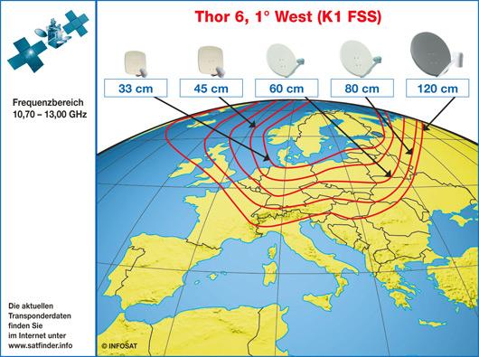

Hier heb je een kaartje met de schotelgroottes die je nodig hebt voor ontvangst van die transponder...
Het zijn overigens wel gecodeerde Finse uitzendingen waarvoor je dus een abonnement nodig hebt.
Als ik het goed heb heeft de T55 dus ca 55 cm diameter ter beschikking per LNB...  afhankelijk van je woonplaats moet dat dus wel lukken denk ik, maar dan zal de schotel wel erg goed afgesteld moeten zijn...
