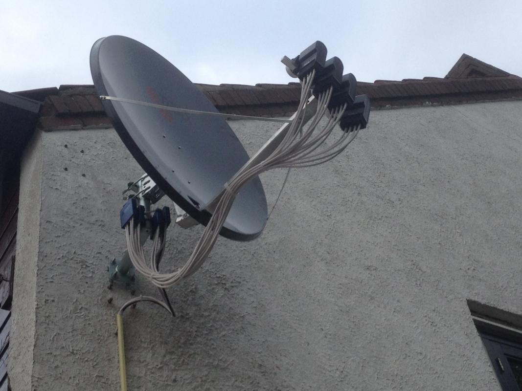

nol Geplaatst: 10 oktober 2013 Geplaatst: 10 oktober 2013 Ik wil graag advies hoe en wat ik met de spullen die ik nu heb het beste kan doen om de 0.8W - 13E - 19.2E en de 23E te ontvangen. Ik heb een Triax 68cm en een Triax 88cm schotel en 4 quad LNB´s van Alps Nu heb ik de 4 LNB´s op de 88cm schotel staan maar ik heb vaak stil beeld en blokken dus wil ik het verbeteren. Zelf denk ik de 0.8W op de 68cm schotel te zetten en de andere 3 op de 88cm schotel. Graag jullie advies. Als dat de beste oplossing is dan graag een opstelling van de Alps op de 88cm schotel. Ik weet niet of het mogelijk is om de 23E links naast de beugel te zetten en de 19.2 rechts naast de beugel zodat die 2 zo dicht mogelijk bij het middelpunt van de schotel staan en de 13E verder naar rechts. Ook hierover graag jullie advies. Als het problemen geeft om 2 schotels te plaatsen moet ik waarschijnlijk een andere schotel plaatsen en welke is dan het advies ?Kan ik dan wel de Alps blijven gebruiken ?

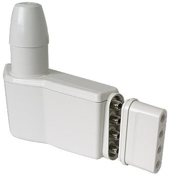

smetje limb.BE Geplaatst: 10 oktober 2013 Geplaatst: 10 oktober 2013 als ik van jou was nol Ik wil graag advies hoe en wat ik met de spullen die ik nu heb het beste kan doen om de 0.8W - 13E - 19.2E en de 23E te ontvangen. Ik heb een Triax 68cm en een Triax 88cm schotel en 4 quad LNB´s van Alps Nu heb ik de 4 LNB´s op de 88cm schotel staan maar ik heb vaak stil beeld en blokken dus wil ik het verbeteren. Zelf denk ik de 0.8W op de 68cm schotel te zetten en de andere 3 op de 88cm schotel. Graag jullie advies. Als dat de beste oplossing is dan graag een opstelling van de Alps op de 88cm schotel. Ik weet niet of het mogelijk is om de 23E links naast de beugel te zetten en de 19.2 rechts naast de beugel zodat die 2 zo dicht mogelijk bij het middelpunt van de schotel staan en de 13E verder naar rechts. Ook hierover graag jullie advies. Als het problemen geeft om 2 schotels te plaatsen moet ik waarschijnlijk een andere schotel plaatsen en welke is dan het advies ?Kan ik dan wel de Alps blijven gebruiken ? zijn het deze lnb's nol dan zou ik persoonlijk deze 3 op de triax van 88cm en ook goed afstellen gaat perfect met deze lnb's dan voor 0.8w zou ik de 68cm schotel proberen als die dan nog blokvorming geeft dan kan je nog een triax 88 bijkopen Db. 900UHD 2X. 4x twin lnb 1x bosat 1.50m .Dreambox 7020hd v2 . Dreambox 800 Db 8000 1x. Db 800se Db 2X 500HD Sab unix triple 2x. Xsarius Galaxy 4K. Gigablue trio. Gigablue Quad Plus. Zgemma H7 Cabel en Sat Samsung UE65MU7070 4K Ultra HD Smart LED Samsung UE46F6650SSXXN led 1x LG 60"lb 870v
Eduard07 Geplaatst: 11 oktober 2013 Geplaatst: 11 oktober 2013 (aangepast) Beste nol, Als jij met deze lnb's blokvorming hebt op een Triax88, dan heb je de set niet goed ingesteld. Alle zenders zouden erin moeten knallen. Uiteraard moeten 19.2 en 23.5 zo dicht mogelijk bij het brandpunt, dus dicht tegen de schotelarm. Ik zou eerst de 19.2 maximaal afstellen en daarna stuk voor stuk de andere erbij. Goede meetapparatuur gebruiken, natuurlijk. Niet uit de losse pols. De rail moet naar het oosten schuin aflopen. Wat voor rail gebruik je? De originele Triax? Een verkeerde rail kan ook leiden tot blokvorming. Je kunt lnb-signalen nog finetunen door ze in de klem een stukje te draaien met de klok mee. De 0.8 kan niet op deze opstelling met focus op 19.2.. De schotel plus rail bereikt de 0.8 amper. Die zul je dus apart op die andere schotel moeten gaan instellen. 11 oktober 2013 aangepast door Eduard07 Vu+ Duo2 + PLi 4.0 + Fuba DAA110 + Stab 120Vu+Solo2 + Fuba DAA 850 + multifeed met 2 twin Alps + 1 quattro Alps + 1 twin MTI + PLi 4.0

nol Geplaatst: 11 oktober 2013 Auteur Geplaatst: 11 oktober 2013 Hartelijk dank voor alle reacties. Ik zal proberen zoveel mogelijk vragen te beantwoorden. @Smetje Limb.BE Zo had ik het en toen was het beeld goed. Wel vast lopers maar geen blokken. Zal wel de afstelling zijn geweest. Ook gebruik ik die LNB´s Ik heb nog nooit een 100% SNR gehad en ook is de ASR nooit over de 45% geweest. @Eduard07 Ik had de 19.2E afgesteld met de Schwaiger FS9000 en de onderlinge afstand van de LNB´s had ik van Sprietje De rail is orgineel van Triax . Nu heb ik alle 4 LNB´s op de 88cm schotel maar dan valt de 0.8W en de 23E beiden aan de buitenkant van de rail en dat zal het probleem veroorzaken van het vast lopen van het beeld en de blokken. Ook het zwakke punt van de rail is hier debet aan, want echt goed vast zetten lukt niet en er blijft beweging in. Ik heb er al blokjes hout in het montage blok geschoven om de rail te klemmen maar toch blijft er speling op zitten. @Sprietje Het is inderdaad de 64 en de 88 schotel van Triax en de maten heb ik al van je gekregen. Als ik een andere schotel neem, bv de T55, omdat ik geen 2 schotels kan of mag plaatsen moet ik dan andere maten hanteren en wil jij die dan voor mij uitrekenen ? 2 schotels plaatsen is voor alsnog een probleem maar ik moet dat nog nader bekijken en meten. Stel dat dit niet lukt is een andere schotel een optie en zo ja welke ? B.v. de T55 ? Is die gemakkelijk af te stellen met hulp van de uitleg van Duwgati en de SF9000 ? Is de T55 ook niet kleiner dan de Triax 88cm ? Zoals ik het lees is de breedte ongeveer het zelfde en de hoogte een stuk minder. In de handleiding van Duwgati lees ik dat die zeer geschikt is voor het bereik tussen de 0.8W en 28E en dat zou perfect zijn helemaal als ik mijn Alps gewoon kan overzetten want de T55 kost nu 58 euro dus geen grote kosten. Heeft iemand ervaring met de T55 en 4 LNB´s er op ? Maar nogmaals andere schotels mogen ook aanbevolen worden.

Sprietje Geplaatst: 11 oktober 2013 Geplaatst: 11 oktober 2013 Beste nol Op een Triax 88 kun je geen lnb’s plaatsen van 0,8W tot 23,5E. 15 graden is ongeveer het maximum. Natuurlijk kun je een T55 nemen maar bedenk wel dat dat eigenlijk maar een 55cm-schotel is (breed). Ik zou daar zeker niet voor gaan. Hoe de lnb’s moeten staan op een T55, kun je prima uitrekenen met de Satlex-calculator.
nol Geplaatst: 11 oktober 2013 Auteur Geplaatst: 11 oktober 2013 Voor alsnog kan ik geen 2 schotels kwijt, ook niet boven elkaar dus zal ik een andere oplossing moeten bedenken. Vandaar mijn gedachte aan een T55 maar als die geen regenreserve heeft dan heb ik het zelfde probleem Vreemde is nu wel dat het beeld nu goed is zonder storingen en het regent hier, niet hard maar het regent. Wat wel opvalt is dat er weinig wind staat dus misschien dat de rail het grote probleem is. Hoe zien die schoren er uit om de rail te verstevigen ? Maar welke schotel is dan wel goed om deze 4 satellieten te ontvangen met 1 schotel en met mijn Alps ?
