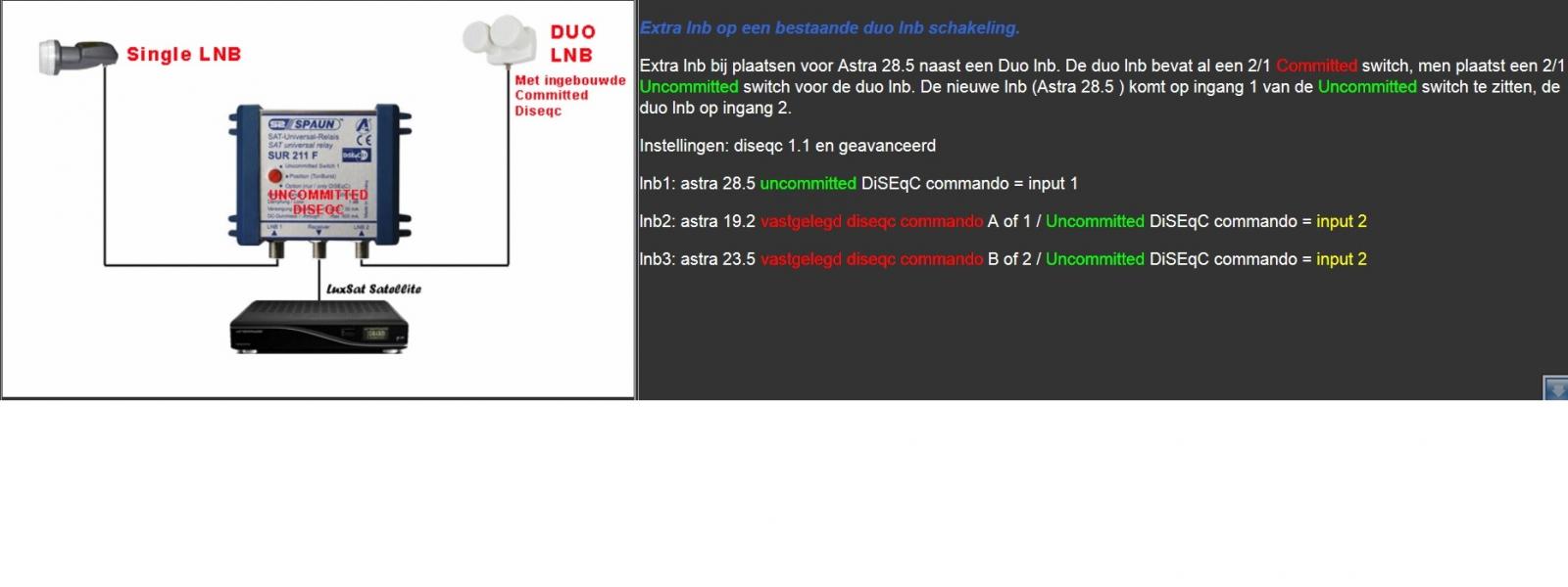

Hallo, even doorborduren op dit onderwerp, aangesloten volgens schema, maar krijg geen signaal meer op astra 1 & 3.....
ontvanger M7 sta801 en staun 211 F. Wie weet de juiste instellingen op de staum en bij de ontvanger ?

Je schrijft "aangesloten volgens schema"; betekent dat dat je de kabels zo hebt aangesloten en de instellingen in de ontvanger ook hebt aangepast? Of dat je alleen de kabels zo hebt aangesloten? Dat is mij niet duidelijk.
Schakeltechnisch kan je het zowel oplossen met de spaun-stand "uncommitted", als die van "option".
Als je zo min mogelijk gedoe wilt na updates vanuit canaldigital zou ik het eerst proberen op te lossen via het diseqc1.0 protokol, zodat je de vaste CD-volgorde kunt aanhouden van:
- diseqc 1 of A = 19oost.
- 2 of B = 23oost
- 3 of C = 28 oost
- 4 of D = 13oost (niet bij jou aanwezig).
Daarvoor moet je dan je SPAUN SUR211 op stand 3 zetten: OPTION.
De duo-LNB op uitgang 1, en de 28oost LNB op uitgang 2.
Als het goed is hoef je dan niets te veranderen aan de CD-voorgeprogrammeerde instellingen in het menu van de M7SAT801, en werkt het direct.
Dat is dus niet zoals het schema dat je als bijlage had bijgevoegd (de uncommitted-manier); maar dat kunnen we altijd nog proberen, als je dit toch niet werkend krijgt.

Thanks voor de informatie !. Ik ben echt een amateur op het gebied van schotels. En ja dus gewoon aangesloten volgens schema en niets bij de instellingen van de M7 gedaan.
Regent pijpestelen hier (in Spanje) en het is donker. Ga morgen mee aan de slag. Wordt vervolgd.
Aangesloten volgens advies ! Het werkt. Nu nog die 28 oost op de M7 zien te krijgen.......
