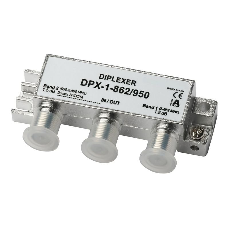

filter invoegen
1 ingang voor VHF/UHF
1 ingang voor sat
uitgang  gecombineerd naar ontvanger.....alles met F conn.
Waarschijnlijk moet je in de huiskamer dezelfde filter plaatsen om de 2 signalen te scheiden. Er zal wel een aantal dB verlies opzitten....
  • Moderator
Dat werkt alleen met een passieve DVB-T(2) antenne.
Heeft die antenne voedingsspanning nodig zal je een andere oplossing moeten bedenken.
Dan moet je de voeding van de antenne gewoon tussen de antenne en de duplexer zetten.
Binnen kun je zo'n zelfde zetten of een inbouwdoos met een tv, radio en satellietaansluiting.
